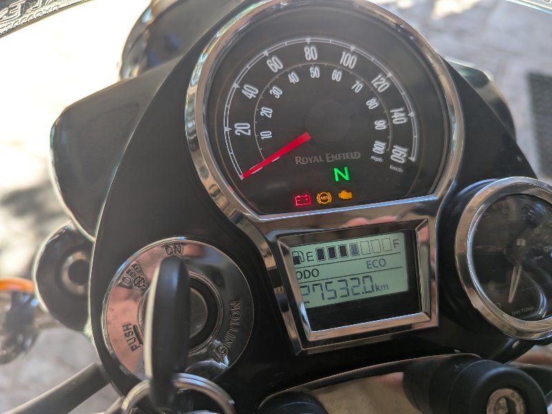

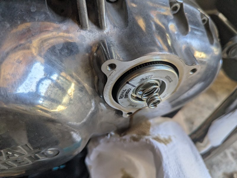

Messages : 8842
Messagepar jpv17 » 03 sept. 2026, 13:39
Vidange moteur et filtre à 27500km, la précédente à 21800km. (Bullet 350J de décembre 2023)
Parée pour les balades de septembre (BB et catalogne). :vé:
Pour info :
L'apparition de la clé d''entretien apparaitra au compteur à 30000km, normal c'est programmé pour tous les 10000km.
Pour l'effacer lorsqu'elle survient sur ces RE350 nouvelle génération :
-mettre le contact (sans démarrer), puis appuyer sur le bouton pour passer au "Trip2".
-maintenir ainsi enfoncé quelques secondes.
-couper le contact en gardant le bouton toujours enfoncé pendant environ 10 secondes.
-remettre le contact avec toujours le bouton enfoncé, et attendre que le symbole "clé" disparaisse.
Pour ceux qui voudraient faire eux même leur vidange, c'est là, page 8 et 9 du sujet :
viewtopic.php?f=3&t=26825
