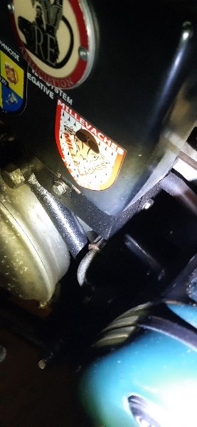

Première petite galère :D
J'ai roulé un peu aujourd'hui. Je me rend compte que de l'huile dégueule par le boitier de filtre à air et coule sur l'échappement. J'ai ouvert le boitier et effectivement, pas mal d'huile !
J'ai trouvé quelques sujets sur le forum qui parlent des EFI. Pareil pour les fontes ? Un éventuel trop-plein ? La, elle est chaude. Je ferai le niveau à froid...

non c'est pas pareil.

non, ce n'est pas normal. Ca coule beaucoup ?

En petit filet. Je viens de faire le niveau d'huile qui est au max. A voir aux prochaines sorties.

Ce n'est pas normal, mais ça s'explique si la moto est restée longtemps sans rouler.
21 ans dans ton cas. :D
Les mécanos vont tout t'expliquer : l'huile qui s'accumule où elle ne devrait pas, l'éjection par le reniflard, etc
Tu n'en avais pas (trop) remis par hasard ?

Si c'est de l'huile dans le fond du carter, elle devrait fumer aussi , enfin je pense !

Yva une durite qui part de la boite a caca, vers la boite a air.
La boite a caca est sous la batterie
Il faut la vider, via la petite vis dessous

Ça sent le trop d'huile dans le réservoir arrière du carter (c'est un graissage à carter sec).
Revérifie le niveau.

je pense simplement, qu'il faut vider la boite à caca, c'est elle qui refoule dans la boite à air

On a tendance à l'oublier cette boite, de faite elle est longue à se remplir.
Il est possible de changer la durite pour une avec le bout en forme de bec de canard qui envoie les vapeurs d'huile directement sur la chaine.
