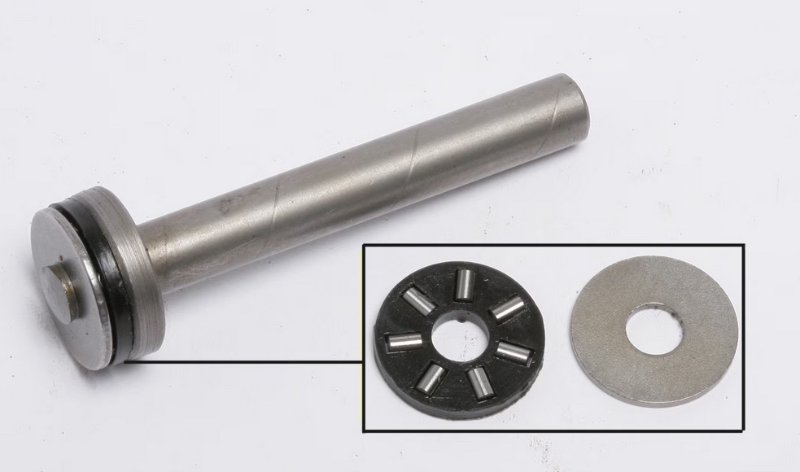

Pour la butée coté embrayage, je te conseille de monter ça, si ce n'est déjà fait:
Sans titre.jpeg (40.26 Kio) Vu 870 fois

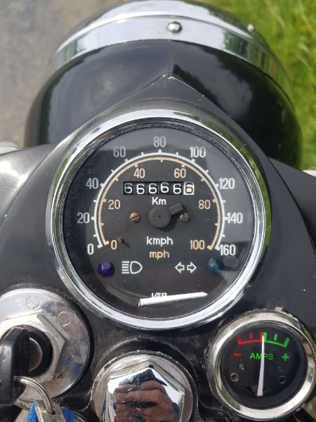

Diable, aujourd'hui la bullet est passée du côté obscur :woot:
Elle en a même cassé son aiguille de compteur

c'est ce qui arrive quand on pilote comme un fada l'aiguille toujours en butée à plus de 160 à moins que ce ne soit les vibrations :polom:

druid a écrit :Pour la butée coté embrayage, je te conseille de monter ça, si ce n'est déjà fait:
J'en avais une sur l'indienne au début mais depuis que je fais la tige en 3 morceaux, ce n'est plus vraiment utile, enfin c'est ma sensation.
Le plus sensible, dans une fabrication maison, c'est de trouver une qualité d'acier adapté, le plus souvent de l'acier rapide genre M2, M35.
Là sur le conseil d'un copain, j'avais mis du stub mais ce n'est pas assez dur.

pescalune a écrit :c'est ce qui arrive quand on pilote comme un fada l'aiguille toujours en butée à plus de 160 à moins que ce ne soit les vibrations :polom:
Non, les vibrations commencent à partir de 2.20, en dessous elle est calme :ouiiin:

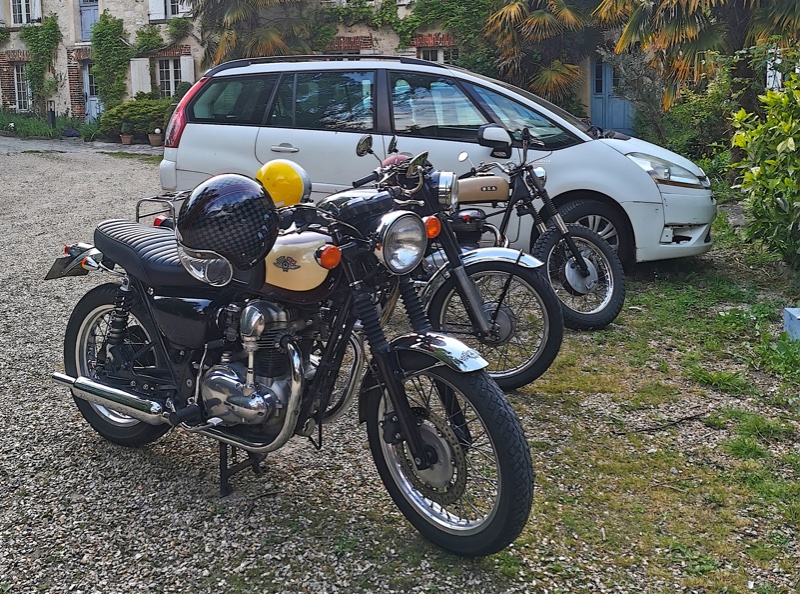

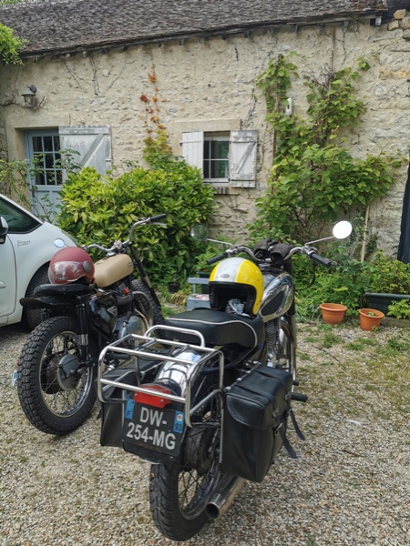

Ce week-end, avec Greg et sa W, on a rencontré un gars qui roule en BSA A50 un peu "allégée"...
IMG_20250508_190717 2.jpg (318.04 Kio) Vu 710 fois

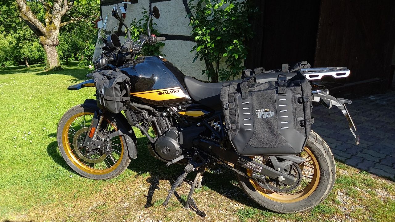

Aujourd'hui, installation de deux valises souples Shad.

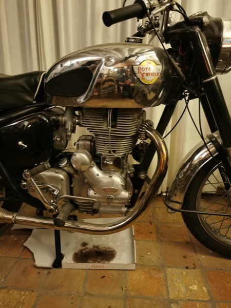

Aujourd'hui, je me suis occupé de la goutte d'huile...
J'ai changé le carton à pizza.
