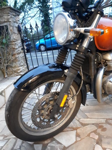

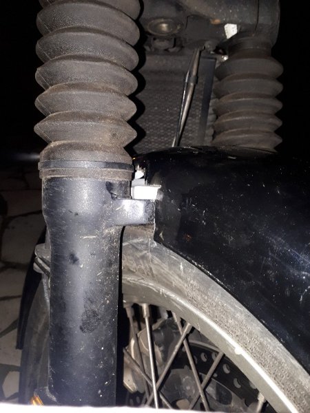

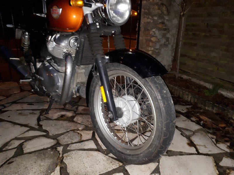

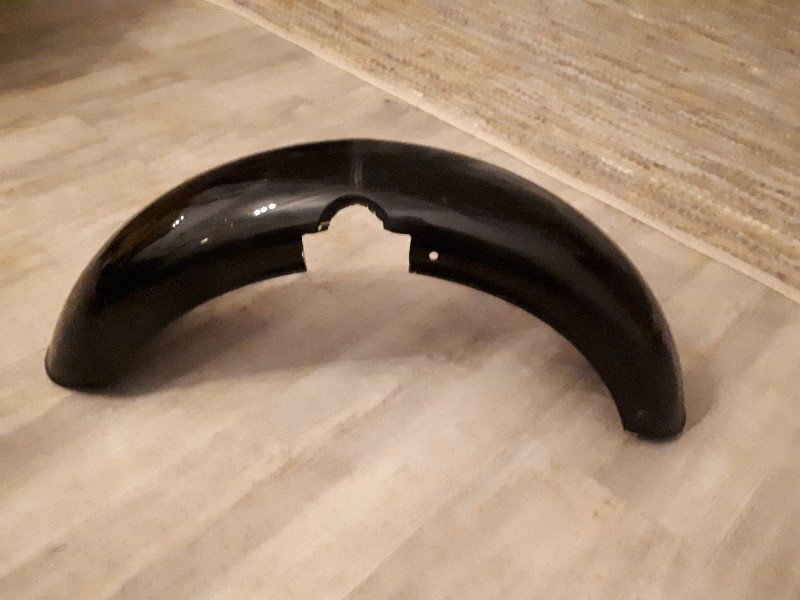

Mon garde boue de bullet posé a blanc avec le raidisseur d'origine :
Un petit coup de disqueuse :
Posé sur le raidisseur d'origine :
Prochainement : un peu d'ajustage, puis soudure de petites plaques en tôle pour fixer solidement le garde boue
Le garde boue arriere de standard aura bientot droit à quelques modifications pour se fixer au points de fixations du garde boue arriere d'origine

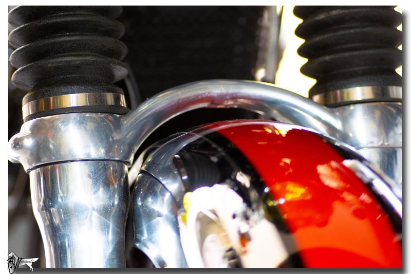

Bonsoir à tous, une bonne adresse si vous voulez refaire les selles de vos motos:SELLERIE BRIAND, à remplir la fiche d informations, choix du modèle et hop ! Très pro du bon boulot, j ai fait refaire celle de mon interceptor, + 2cm d épaisseur,visuellement ne change pas le look de la moto.

Si vous allez sur leur site y a des photos d interceptor avec selle refaite, moi c est celle de la photo numéro 4.merci

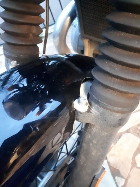

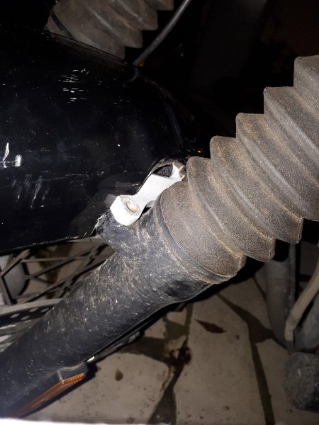

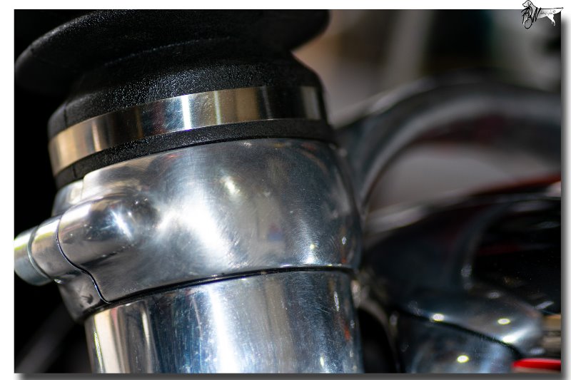

jipounet a écrit :Royalist34 a mis des gardes-boue chromé de Classic sur son interceptor.
Je ne pense pas qu'il ait pu faire autrement pour qu'il puisse l'insérer entre les deux fourreaux de fourche sans modifier son garde boue. Il aurait fallu tout rechromer, et ça coûte cher.
J'ai trouvé une solution pour mon garde boue de Standard, mais comme il est peint, je peux enlever la peinture, couper, meuler, souder et percer tout en gardant le rigidificateur d'origine.
Bonjour à tous,
Je vous transmets les photos de ma pièce qu'il a fallu usiner spécialement avec les bonnes dimensions entraxes et du diamètre de la fourche :ouiiin:

Messagepar royalist34 » 16 févr. 2022, 12:23
Taurim
Messages : 2810
Localisation : 28
Re: Mon Interceptor 2020 façon 1968
Messagepar Taurim » 16 févr. 2022, 12:35
Superbe pièce :oué:
Comme tout est en arrondis, tu as usiné puis tout poli à la main pour avoir cette apparence ?
Messagepar Jackymoto » 16 févr. 2022, 13:19
Trés bien fait! Voui on peut faire plein de jolies pièces avec les outils de base. Les protos étaient faits comme ça.
Un dégrossi à la fraiseuse aide quand même bien, quand on fait de fausses pièces de fonderie.

Une très belle pièce .
Bravo
Dark
Messages : 873
Prénom : Marc
Localisation : Aisne
Messagepar Dark » 16 févr. 2022, 18:47
Super pièce, bravo, et tout dans la masse :super:

Ça avance...
Lentement mais sûrement. Un peu d'ajustage pour bien centrer le garde boue et deux bouts de tôle de 1.5mm vont être soudés pour le fixer avec les vis CHC du raidisseur.
Les haubans vont bientôt être cintrés.
Le garde boue d'origine est toujours en place... :sorry: preuve qu'il n'est là que pour faire joli
