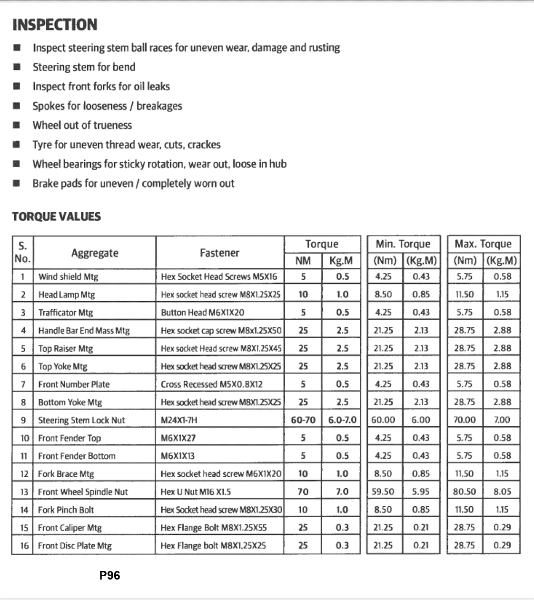

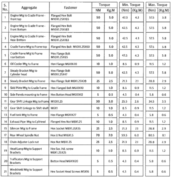

Messagepar jpv17 » 06 déc. 2022, 19:13
Pour l'Himalayan 70NM pour l'AV et l'AR
Couple serrage Hima 1.png (167.95 Kio) Vu 1242 fois
Couple serrazge Hima 2.png (138.53 Kio) Vu 1242 fois
Messages : 10874
Re: Ma Scram
Messagepar Tonton » 06 déc. 2022, 20:45
Pour le couple de serrage j'ai trouvé ( 70Nm ), sur l'excellent blog :super: de Rollmops 67 ( la doc technique https://motohimalayan.files.wordpress.c ... manual.pdf ) j'avais pas pensé à y regarder .......
