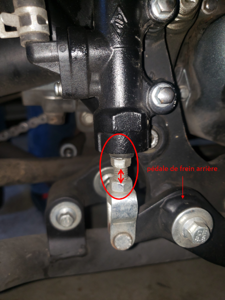

Jano a écrit :Bein c'est même pas que c'est pas violent, c'est que je peux pas vraiment freiner en fait.
Mon pied est vraiment en extention, à tel point que je decolle presque mon pied du repose pied pour freiner "a fond".
Et lors du stage au Man à Iniside, on nous disait toujours :
"Virage a droite = pied au dessus du frein et grand coup dès que ça commence a lever"
Mais moi du coup si je tâtonne pour trouver le dosage, c'est inefficace.
Dans la "panique", j'aurais pas besoin d'un flou supplémentaire.
Jean, c'est certainement la solution à ton problème. ;)
Mais peut-être que tes plaquettes sont bien usées aussi.

Messages : 5595
Re: Un side pour moi
Messagepar Jano » 12 janv. 2025, 10:40
Super Alain je te remercie.
Messages : 9344
Messagepar Alain023 » 12 janv. 2025, 10:42
Jano a écrit :Super Alain je te remercie.
Vérifie aussi l'état de tes plaquettes pour la qualité du freinage. ;)
