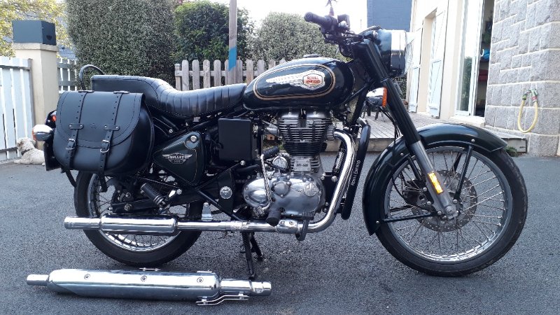

Bonjour à tous.
Je viens vous faire un retour d'expérience de mon silencieux acheté sur ebay direct d'Inde. Annoncé comme "isolé avec de la laine de verre".
Si ça peut rendre service à d'autres motards et vous aidez à faire vos choix.
Pour rappel j'ai monté ce silencieux à 56€ le risque restait faible https://www.ebay.fr/itm/Royal-Enfield-C ... 2749.l2649

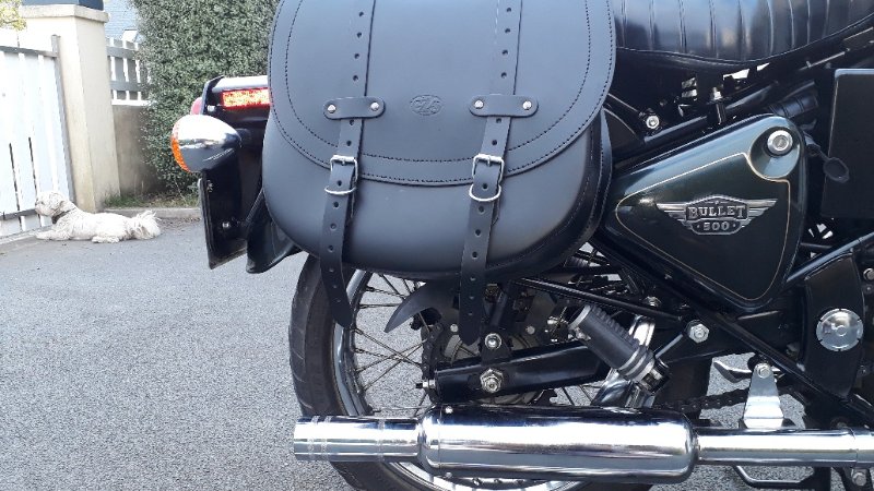

Faut prévoir un pare chaleur en plus pour cacher la jonction
Voilà le rendu :
Je précise que j'habite en Province et que je fais très peu de ville.
Il y a effectivement de l'isolant mais qui s'avère largement insuffisant.
Les + :
- le look vraiment sympa avec une ligne plus allégée que le truc moche monté d'origine
- la qualité globale
- la sonorité retrouvée (mais trop...)
- la facilité de montage
Les - :
- la sonorité qui est trop forte pour celui qui est derrière et plus globalement pour le voisinage
Clairement trop bruyant. Dès qu'on pousse un peu ça fait un bruit d'enfer.

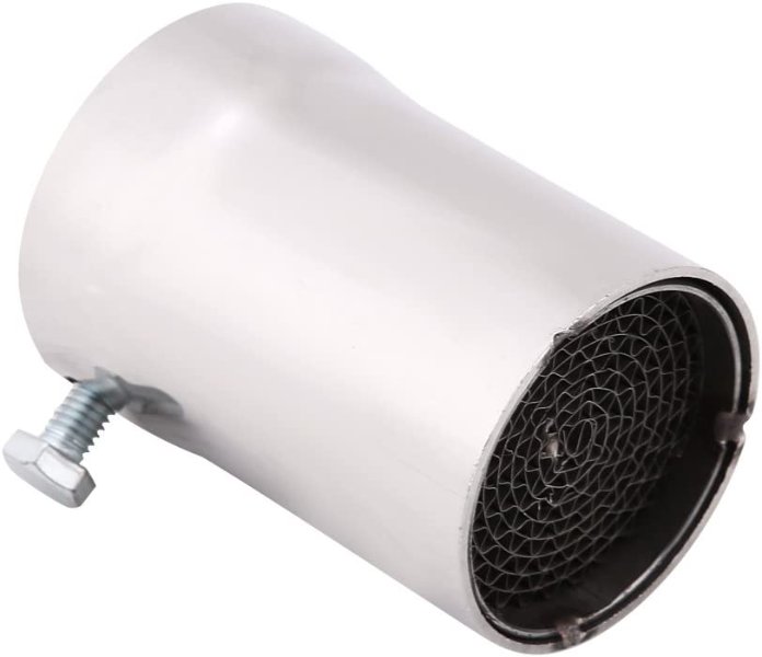

Au final j'ai monté un DB killer comme celui ci :
Et j'ai trouvé le bon compromis.
Conclusion en ce qui me concerne :
- soit vous passez par votre concessionnaire qui peut vous proposer un silencieux avec DB killer à moins de 200€
- soit vous passez par un produit importé d'Inde mais en rajoutant un DB Killer
