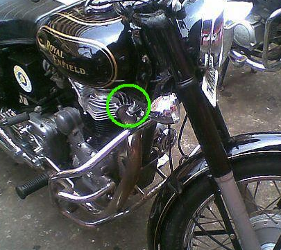

C'est quoi le PAV siouplait ?

Messagepar Marco » 17 févr. 2023, 09:00
RemiFL a écrit :...lui vidanger tous fluides avec ce qui est préconisé...
les copains se chamaillent à propos de ta fonte en citant" leur" fonte, mais tu vas peut-être avoir du mal à suivre.
Je t'explique... depuis 2000, les Bullet à carbu (celles qu'on appelle les "fonte") ont été affublées à la construction de bidules pour satisfaire aux normes anti-pollution.
Donc le "PAV" (initiales de "pulsed air valve"), c'est le tuyau d'arrivée d'air qui est greffé sur le coude des jappements : ce dispositif sert à envoyer de l'air (piqué à l'admission) vers le tube d'échappement, pour améliorer la post-combustion des gaz imbrûlés. Comme il y a toujours un peu d'essence vaporisée à la sortie de la soupape d'échappement (c'est normal), un apport d'air (donc contenant environ 20% d'oxygène) pulsé dans les gaz d'échappement brûlants améliore la combustion de ces gaz imbrûlés résiduels.
L'autre dispositif "anti-pollution", c'est le recyclage des vapeurs d'huile sortant du reniflard moteur : un boîtier décanteur (que Fab appelle la "boîte à caca") est installé en dérivation sur le tuyau de reniflard et ses vapeurs sont sensées être réaspirées par le carbu pour retourner à l'admission. Mais à force, il se dépose un mélange de vapeurs d'huile et d'eau de condensation dans le décanteur qui finit par déborder. Il suffit de le nettoyer en le vidant et en le décrassant avec un chiffon.

Re: Bullet 500 - 2002 de RemiFL
Messagepar mimi.lulu » 17 févr. 2023, 09:40
Geobricoletout a écrit :C'est quoi le PAV siouplait ?
C'est ce truc :
Capture d’écran 2023-02-17 à 09.40.00.png (345.13 Kio) Vu 1307 fois

Messages : 33585
Messagepar fab le motard » 17 févr. 2023, 09:54
C'est ce truc :
pas que
c'est tout un dispostif, avec une pompe dans la boite à outils, des durites pour la dépression qui va sur la pipe du carbu.
Messagepar mimi.lulu » 17 févr. 2023, 10:11
fab le motard a écrit :
C'est ce truc :
pas que
oui, bien sûr ! Mais déjà visualiser le biniou, ça aide.
