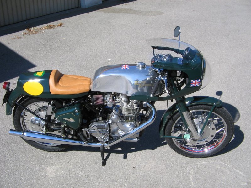

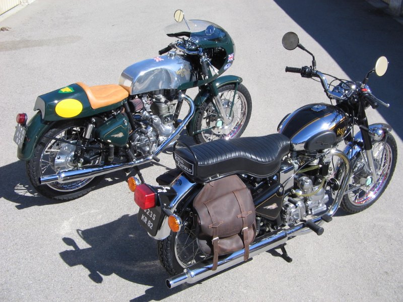

Des photos "du missile"...
VIRUS 612 005.jpg (121.84 Kio) Vu 6751 fois
roulements( bronze) 004.jpg (101.04 Kio) Vu 6751 fois
roulements( bronze) 002.jpg (95.95 Kio) Vu 6751 fois
Léon ARDECHE 012.jpg (100.83 Kio) Vu 6751 fois
enfield 024.jpg (131.6 Kio) Vu 6751 fois
enfield 023.jpg (122.6 Kio) Vu 6751 fois
enfield 022.jpg (112.59 Kio) Vu 6751 fois
enfield 021.jpg (122.51 Kio) Vu 6751 fois

Je suis fan :oué:
