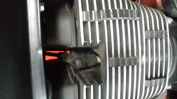

Messagepar Tonton » 09 avr. 2019, 18:35
Salut les Royalistes
Le capuchon de bougie d'origine m'à fait des misères , comme c'est un truc pas trop bien finis , avé les vibrations il bouge et ne fait plus contact , donc un NGK en remplacement , mais pas n'importe lequel non plus , car le fil HT y'à rien de trop en longueur et il est raide donc pour qu'il ne tire pas trop et qu'il soit pas tordu , un coudé , je met la réf " antiparasite NGK 5omh réf VB05F " , voilà là çà s'emboite et çà ne bouge plus :super:

Tonton a écrit :Pas celui d'origine ? Je sais pas pourquoi à ton avis , c'est une Electra de 2013 , explique !
en image :
http://www.royalenfieldlesite.fr/spip/s ... article346
les Deluxe étaient équipée de grippe genoux très épais, et dessous la peinture noire ne se finit pas.
on dirait plutot un réservoir de bullet classic noire et chrome
Messages : 10827
Re: Mon Electra.....
Messagepar Tonton » 09 avr. 2019, 21:57
Effectivement , ce n'est pas le même résé :) !

Messagepar Katellig » 23 avr. 2019, 21:49
Hello !
Je choppe le post en plein vol...
J'ai comme toi, changé l'anti-parasites pour un NGK bien étanche en caoutchouc. Le truc métallique n'a pas du tout aimé la pluie bretonne.
Ps : sympa le pot !
