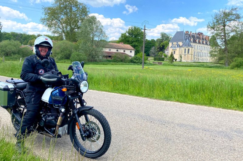

Souvenez-vous ! C'était... le 20 mai 2021 ! Je venais de prendre livraison de... "Plum'Alayan" !

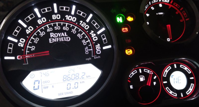

Tout juste une année après et 8608 km plus tard...
... je partage toujours avec elle le même bonheur, car "Plum'Alayan" ne cesse de me ravir de ses charmes discrets et talentueux !
Si l'on comprend bien la philosophie de ce p'tit mono (longue course !) indien, si on la laisse vivre comme elle l'entend, à son rythme (celui de l'apaisement et d'une certaine douceur bienvenue), en restant doux sur la poignée de gaz...
alors c'est (j'en suis certain !)...
l'une des plus chouettes moto de découverte que je connaisse !

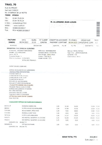

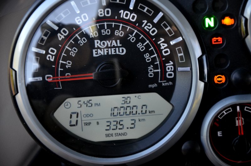

Le 2 juillet dernier, je passais donc les 10 000 km au guidon de "Plum'Alayan" !
Le moment de lui faire faire sa révision idoine, chez TRAIL 70 à Vesoul (https://trail70.fr/) qui, comme pour la révision des 5000 km m'ont gentiment prêté une moto pour rentrer chez moi pendant l'intervention. En l'occurrence pour cette fois... une KAWA 650 Versys presque neuve, puisque ne totalisant que 4993 km !

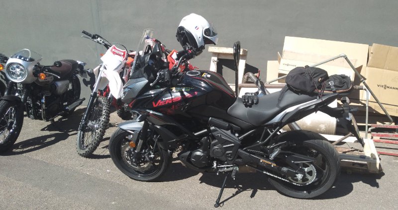

Une chouette 'tite moto !
Oui, une chouette moto, mais avec beaucoup (trop !) de plastiques partout !
Une p'tite pause, à l'ombre, juste avant Villersexel ! Le temps de vous donner mes rapides impressions du moment :
les - : - pas de béquille centrale (peut-être en option ?)
- selle un peu trop haute pour ma pomme (même avec des semelles compensées, je ne touche le sol que de la pointe extrême de mes p'tits petons !)
- sur les p'tites routes un peu cabossées de la région, l'amortissement n'est pas meilleur que celui de ma Plumette, et de loin !
- moteur un peu "rugueux" (beaucoup moins agréable que celui de la SUZUKI 650 V-Strom que j'avais eu en prêt lors de la précédente révision !)
les + : - petite bulle réglable en hauteur manuellement
- super frein AV ! (incomparable par rapport à mon Himalayan !)
- un moteur qui a vraiment de l'allonge ! A 80 km/h, on ouvre et... ça part ! Aux antipodes de ma 'tite RE !
Mais faut savoir c'qu'on veut ! Pour ma part, j'ai fait le choix d'une certaine décroissance heureuse et je m'en félicite !
Bon, c'est pas la moto que j'achèterais, mais MERCI tout d'même à TRAIL 70 pour le prêt ! C'est bien sympa !
Bon, c'est pas c'qui vous intéresse, n'est-ce pas ! Alors, revenons à "Plum'layan" !
Pour ce qui est de la révision (vidange moteur, jeux aux soupapes, filtre à huile, vérifications diverses... etc... et 2,50 heures de MO), j'ai payé 194,63 €uros.

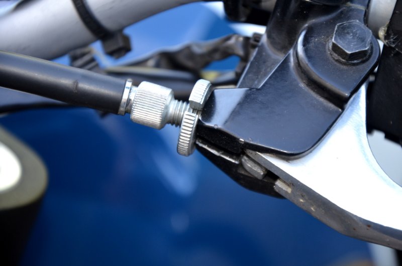

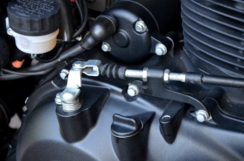

Lors de la dépose, j'avais signalé deux choses : le réglage de la garde d'embrayage était au bout du bout !
Ce qui a été résolu par la pause d'un tendeur de câble au niveau du levier sur le guidon...
... solutionnant ainsi la tension du tendeur situé au niveau du carter-moteur !

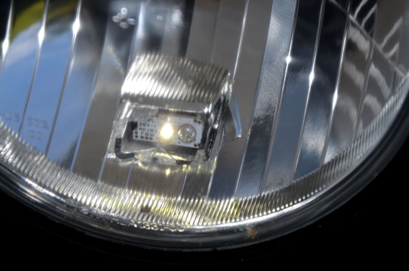

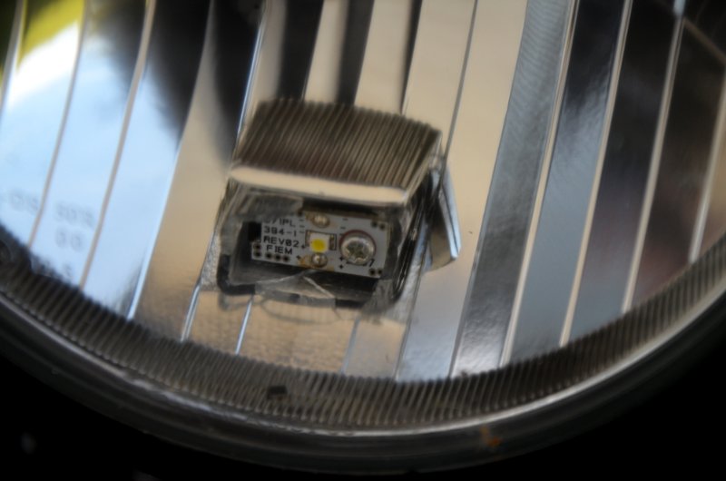

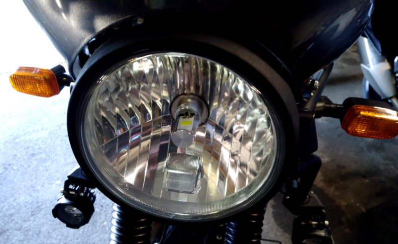

Et la deuxième chose que j'avais signalé (un peu gêné tout d'même !), c'était la présence de ce p'tit bout d'plastique...
... que j'avais retrouvé se baladant à l'intérieur de la parabole du phare !
Et de suite, à mon grand étonnement, le chef mécano m'a dit "pas de problème, on va faire passer ça en garantie car c'est déjà la 3° fois que ça nous arrive !"
J'étais donc très heureux car, à part les vibrations intempestives que j'avais déjà signalé ici il y a quelques mois, je ne voyais vraiment pas quelle pouvait en être la cause !
Bon, le temps de recevoir une nouvelle optique de phare (en espérant qu'elle soit dispo à la SIMA), je me contenterai de rouler comme ça, car... ça fonctionne quand même !

Bon, je voulais juste vous en parler car cela est peut-être déjà arrivé à certains d'entre nous !
Mais, pas d'inquiétude puisque que cela doit, normalement, passer en garantie !
Sachant que le chef d'atelier de TRAIL 70 (très à l'écoute !) m'a quand même demandé de lui dire si à ma connaissance, d'autres possesseurs de ce p'tit trail indien ont été "victimes" de la même "mésaventure" !
Je le signale aussi pour les possesseurs de "SCRAM 411" puisque, si je ne me trompe, elles ont aussi la même parabole !

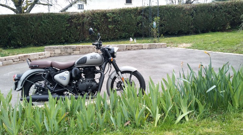

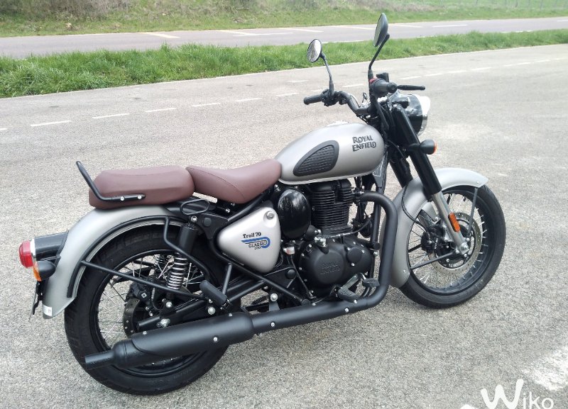

Un peu en avance (mais mieux vaut prévenir que guérir, n'est-ce pas !), révision hier des 15000 km de "Plum'Alayan", chez TRAIL 70 (https://trail70.fr/) à Vesoul (70).
Pour les deux dernières révisions, Christophe (le chef d'atelier) m'avait gentiment prêté, pour la révision des 5000 : une 650 V-Strom (bien souple, bien ronde) et pour celle des 10000 : une Versys 650 (un peu plus rugueuse), et comme j'avais émis le souhait, lors de la révision précédente, d'essayer une "RE Classic 350", Christophe a donc exaucé mes voeux pour cette fois !
La voici, cette p'tite "Classic350", presque neuve, lors de sa prise en main puisque l'odomètre ne totalise que... 629 km !
Alors, que dire de cette chouette 'tite moto ?!
Donc, pour les points positifs :
- le premier, et non le moindre, elle est très basse de selle, beaucoup plus facile à enfourcher que "Plum'Alayan") et, avec mon 1m68, je touche très facilement le sol avec mes deux jambes bien à plat !
- moteur hyper souple (ça reprend en 5° à 40 km/h, sans sourcilier !)
- injection bien calibrée (aucun à-coup quand on rouvre les gaz après un virage en épingle, par exemple) !
- vibrations présentes mais imperceptibles !
- une partie cycle qui n'a pas l'air vicieuse et qui donne confiance
- relativement bon frein AV
- une "vraie" moto en tôle avec très peu de plastiques et de "vrais" garde-boue en métal bien lourd et bien enveloppants !
- quelques touches un peu "classieuses" (béquille latérale, feu AR, capotage du phare...) et valorisantes !
Et pour ce que j'ai le moins aimé :
- Noir ! Noir c'est noir, mais du noir partout...
- de jolies formes, mais un réservoir (trop) large qui écarte bien les jambes, une selle qui a l'air confortable mais à la longue... à voir !
- et puis cette position quelque peu "pieds en avant" ! Pas trop ma tasse de thé car condamnant de fait la position "debout" !
- pas de compte-tours !
- pas d'affichage de rapport engagé !
- pas de voyant de température extérieure !
- et ces pneus de marque "CEAT"... une horreur !
- amortisseurs relativement secs (ça "tape" pas mal, en particulier sur les p'tites routes bien fripées)
- et puis, même pas un semblant de porte-paquets (et je n'ose même pas parler d'un... porte-bagages !). Mais oui, je sais, ce n'est pas une moto de "voyage" !
- et puis, aucune protection face au vent ! Au retour ce matin, j'ai testé et... je me suis bien caillé !!!
Malgré cela et en définitive, je l'avoue c'est quand même une bonne 'tite chignole, une bonne "mèmère" placide qu'il ne faut pas brusquer mais qu'il faut respecter, à son rythme (à 60/70, elle a l'air d'être bien dans son élément !) et dont le crépitement de son p'tit mono longue course est tout de même bien sympathique !
Alors, MERCI à Christophe de m'avoir permis de me faire mon idée à moi !
Mais, désolé
, je l'ai ramenée ce matin chez TRAIL 70, sans regret aucun !

Et j'ai récupéré, avec plaisir (
) "Plum'Alayan", toute fraîche et toute pimpante, bien lavée qui sortait de la table d'opération !
Parabole de phare changée (sous garantie)...
Et c'est reparti pour un tour !
Avec une facture (raisonnable à mon sens) de 212,85 €uros
Alors, à bientôt les ami(e)s sur les p'tites routes et chemins du bonheur.. avec "Plum'Alayan" !
