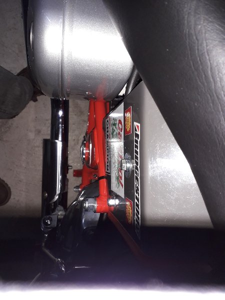

Suite du feuilleton: la largeur
Nous avons donc viré la boite ovale chromée, très zouli, mais pas vraiment utile, et qui en plus déborde assez largement, suffisamment en tout cas pour gêner au niveau des cuisses.
Seulement voila, ça fait un trou sur le coté.....la boite est assez volumineuse (même si le volume intérieur est moins conséquent), et la supprimer nuit un peu à l'esthétique. De plus, elle protège les câbles et cache l'injection, qui est quand même moins jolie qu'un carbu....
Je me suis procuré chez le serrurier local, en farfouillant dans sa poubelle, une chute de tôle alu, laquée couleur anthracite, en 15/10. Découpe pour l'ajuster à la forme requise, un pli à 45°, arrondir les angles, 2 trous pour se reprendre sur les fixations de la boite chromée. Et voila ce que cela donne. Ça habille le coté de la machine, protège, et ne vibre pas. Un petit jonc de couleur rouge pour la petite touche finale.
Ne vous arrêtez pas sur les autocollants, c'est juste pour donner provisoirement un peu de couleur. Passer du chromé à l'anthracite, c'était un peu bizarre et il faut s'y habituer. Par la suite, si possible et si nécessaire, un petit coup de peinture dans la teinte grise de la moto....
Ou alors je laisse dans cette teinte qui finalement se marie pas trop mal avec le reste, et je mettrai le "machine badge" de la Royal Association que Pinsole m'a amené !!!!
Vu de dessus, en étant vraiment à la verticale de la machine, voilà ce que ça donne. Plus d'élément débordant, pas de gêne, la jambe est plus près de la moto, le pied porte mieux au sol.
Madame est contente
Voila pour le coté droit. La photo suivante illustre bien le problème de la largeur et de la gêne coté gauche, avec le cache batterie.
Supprimer le cache batterie ne résoudrait pas le problème, car la batterie faisant quasiment le même volume, la gêne serait probablement moindre, mais toujours présente. Et puis on verrait la batterie, ce qui n'est pas très chouette, et les câbles ne sont pas protégés.
Donc on a opté pour une autre solution.
Mise en place d'une batterie au lithium avec modification du support de batterie. En hauteur, c'est presque un tiers de la batterie d'origine, et question poids, ce doit être le quart.....
Autre avantage de la lithium (dixit le marchand, je n'ai pas encore essayé), c'est que l'on peut quasiment lui mettre la tête à l'envers. Si en la positionnant à l'horizontal, j'ai toujours un point de gêne, plus bas qu'avant, mais toujours présent, je peux éventuellement mettre cette batterie verticale, au plus près de la boite triangulaire grise, et à ce moment là, je dégage en largeur totale, car la batterie sera intégralement en arrière de la cuisse.
Pas encore fait l'essai de ce positionnement, donc à voir. Ce qui risque de coincer, c'est la longueur du câble inférieur.
Je fais appel à vous: des infos sur les batteries lithium dans n'importe quelle position ???? que je sache si le marchand m'a raconté des conneries ou pas.
En tout cas, avec un positionnement horizontal, on gagne déjà pas mal, nous avons fait l'essai....
Et madame est de plus en plus contente
De plus, j'ai gagné de l'espace. Je vais donc pouvoir déplacer cet élément électrique, provisoirement logé entre cadre et garde boue, qui me chiffonne depuis le début. Si le constructeur s'est donné la peine de le positionner sur une patouze avec un support caoutchouc, c'est qu'il y a une raison, je suppose. Anti-vibratoire probablement, voire isolation électrique ???
L'espace dégagé au dessus de la batterie va donc me permettre de loger cet élément, en réadaptant la patte originelle sur le support de batterie, que j'ai commencé à bricoler pour l'ensemble de ces modifications. Pas encore terminé, donc pas de photo....
Et pour cacher la batterie, protéger les câbles, et habiller ce coté gauche, qui va du coup se trouver un peu dégarni, j'ai fait l'acquisition d'un carter en polyuréthane, que je vais pouvoir redécouper et adapter plus facilement qu'un métallique. Là encore, nous verrons plus tard si je le laisse en noir, ou si je fais un p'tit coup de peinture dans la teinte de la moto.
Il y a également la question du poids évoquée au tout début du post, mais j'y reviendrai plus tard.

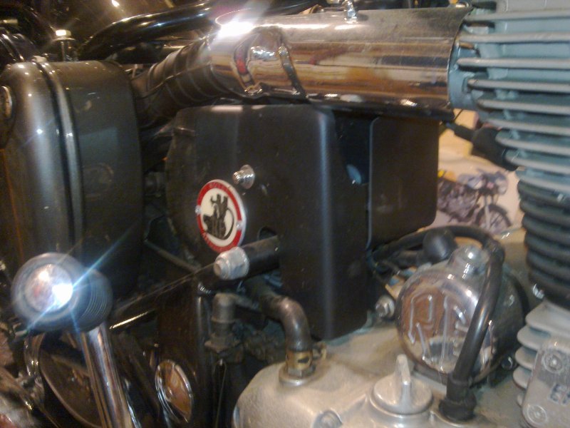

Sur l'EFI de Flo, j'ai positionné une batterie Lithium à la place du filtre à air, et j'ai juste monté un filtre conique en haut à droite dans l'espace laissé libre par le filtre.
Le filtre conique s'emboîte parfaitement sur le caoutchouc d'admission.
J'ai positionné le cache batterie recoupé comme tu pense le faire, au plus près du tube vertical du cadre.
Et les câbles de batterie d'origine sont assez longs, ils entrent dans la boite à air par la durite d'aspiration.

claude et flo condrieu a écrit :Sur l'EFI de Flo, j'ai positionné une batterie Lithium à la place du filtre à air, et j'ai juste monté un filtre conique en haut à droite dans l'espace laissé libre par le filtre.

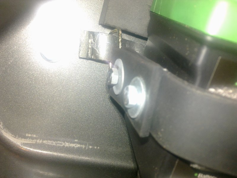

Hummmmmmmmmm !!! voila une idée qu'elle est diaboliquement bonne, et que je vais m'empresser d’aller voir dans mon garage si je peux la mettre en application !!!!!
Les cables sont assez longs ? cela arrangerait bien les choses évidemment. Par contre (de mémoire, avant de rouvrir la boite), tu as fait sauter la patte métallique en U, qui permet le blocage de la boite à air ???
Il me semble que cette patte est soudée sur le fond de boite, pas vissée
Tu pourrais me donner la référence et le lieu d'achat du filtre conique ???
- Messages : 7169
- Localisation : GERS 32
Re: COMBIEN de BULLET TRIALS 500
Alors Patrick.
La patte, je l'ai coupée de part et d'autre de écrou soudé, afin de la recourber à chaque bout pour y passer les anneaux d'une sangle raccourcie, pour tenir la batterie en place.
Elle repose, la batterie sur de la mousse, dessous, derrière et devant, pour ne pas être en contact ou appuis sur de la tôle.
Pour le filtre, j'avais ça en stock, il me semble l'avoir pris chez Hitch, il y a longtemps...
Tu enlève la caoutchouc qui permet de le bloquer sur le carbu, et le chrome s'emboite juste au poil sur le conduit d'air.
Deux points de colle, par sécurité...
Pour te donner une idée, d'un bout chromé à l'autre, il mesure 55 mm, ce n'est pas bien visible sur le réglet de la photo, cause flash...

OK Claude, ça me plait bien comme solution. C'est probablement plus simple que ce que j'avais envisagé. Simplement vérifier que la batterie que j'ai acheté rentre dans la boite, mais à priori, ce devrait être le cas, car cette boite est profonde, même si extérieurement, de visu, elle ne donne pas cette impression. Pour le filtre, je penses que chez Hitch, en ce moment, ça doit être un peu compliqué, je vais voir ailleurs, peut-être GMP Classic ...
Merci pour ce bon plan
