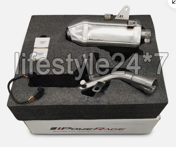

Un ensemble silencieux + décata + accessoires, marque Powerage comme ça :
Acheté en Inde (via eBay), prix très raisonnable. :oué:
C'est homologué (avec chicane) pour le bruit. De ce que j'ai entendu dans les vidéos, ça reste raisonnable.

philguerrilla a écrit :Un ensemble silencieux + décata + accessoires, marque Powerage comme ça :
Je ne suis pas rentré tôt du boulot, donc c'est pas monté ce soir ! :polom:
Pour qu'il soit homologué, il te faut un certificat européen de conformité, "homologué pour le bruit" c'est juste un argument commercial.
Le silencieux Powerage est "correct", sans plus. Car aussi lourd que celui d'origine.
En revanche, la patte ( sur le tube de liaison qui remplace le catalyseur ) qui sert de butée d'arrêt à la béquille centrale lorsqu'elle est repliée, se tord facilement.
Sur le tube HP Corse, c'est fait différemment. La patte est plus solide et non soudée sur le tube, mais fixée au cadre de la moto.
Bref, j'ai monté un tube de liaison HP Corse et j'ai gardé le silencieux d'origine.
Ta moto est elle une Euro 5 ou une Euro 5+ ?
Si c'est une Euro 5+, il faut absolument que sur le tube de liaison, se trouve la fixation pour la seconde sonde lambda.
philguerrilla
Messages : 604
Localisation : Région Centre
Messagepar philguerrilla » 27 janv. 2026, 10:28
Oui, il y a l'emplacement pour remettre la sonde lambda sur le tube (et une rallonge électrique).
