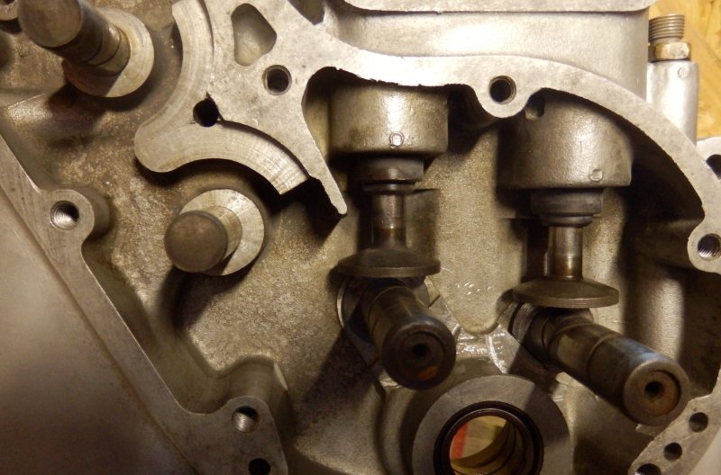

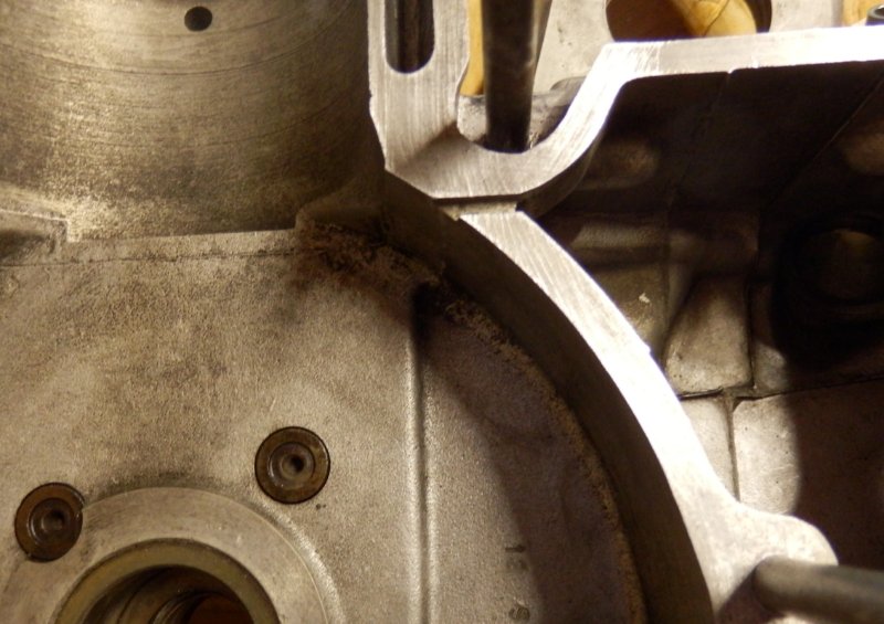

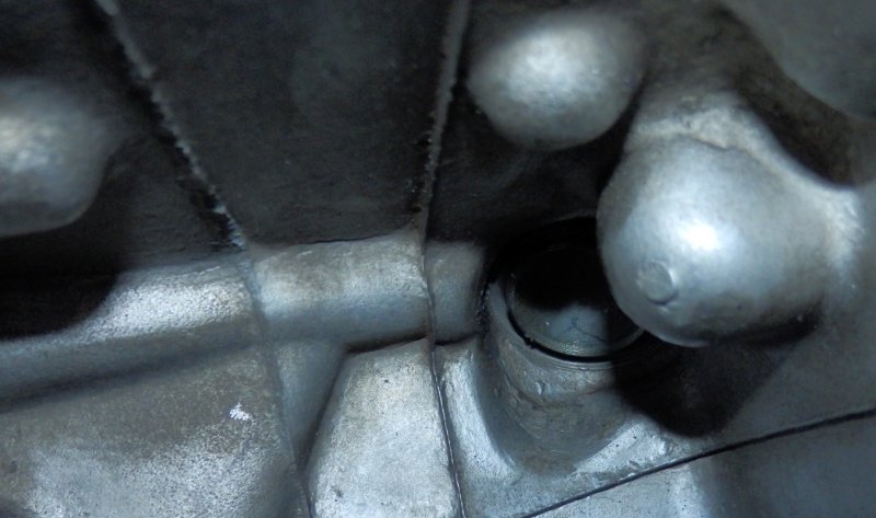

Concernant les communications entre le réservoir, le vilo et la distribution, tout se passe dans le 1/2 carter vilo droit, qui porte la distribution:
- la "saignée", en haut au milieu:
- le perçage derrière le premier pignon intermédiaire:
- le clapet de décharge des culbus:
Si on tire une horizontale partant du clapet vers le réservoir d'huile, on s'aperçoit qu'elle passe juste derrière le perçage derrière le pignon intermédiaire, pour aller déboucher en bas du col de remplissage du réservoir. Un perçage longitudinale dans la fonderie est réalisé à cet emplacement, on peut le deviner sur la photo 2, en dessous de l'axe du deuxième pignon intermédiaire, et encore mieux ici, à l'intérieur du réservoir d'huile:
De plus, si vous tirez une perpendiculaire verticale à ce conduit longitudinal de fonderie depuis le perçage derrière le premier pignon intermédiaire, vous tombez sur le premier bouchon de vidange muni d'une crépine filtrant l'aspiration de l'huile dans le réservoir par la pompe d'alimentation. Et la aussi le logement de la crépine est percé en bout et débouche dans la tubulure horizontale.
C'est ainsi que le circuit d'alimentation du maneton, le circuit d'alimentation des culbus via le clapet de décharge, le carter vilebrequin et le carter distribution sont tous reliés au réservoir, par la saignée du carter et la tubulure de fonderie.
C'est pourquoi il est intéressant de dépressuriser le réservoir d'huile qui fait office de chambre de tranquillisation avant évacuation, d'autant plus qu'avec le reniflard Hitch ajouté sur le col de remplissage, le réservoir "récupère" aussi la pression du reniflard externe gauche, et même l'huile qu'il peut recracher.

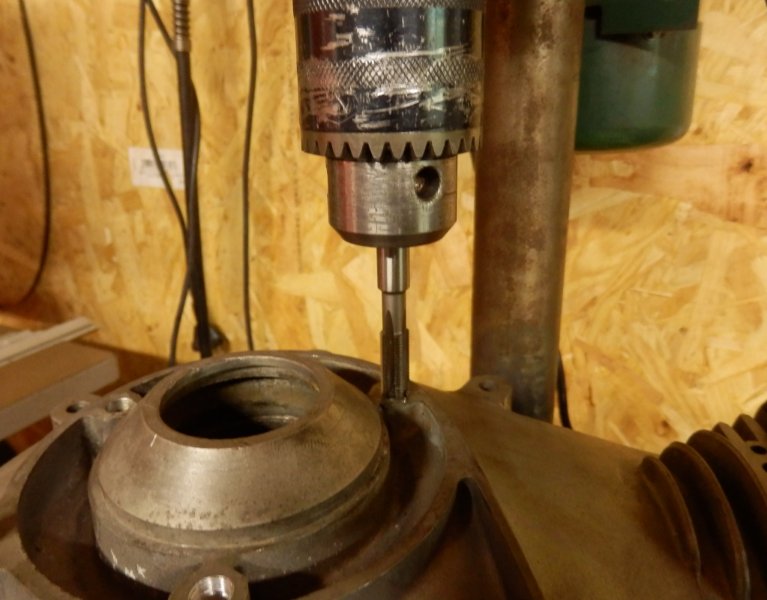

Aujourd'hui, petite séance de pose d'helicoil: j'en ai en stock de la bonne dimension impérial, autant les utiliser !
J'avais bien vu qu'une fixation du cache-culbuteur admission avait été bricolée avec un goujon finissant en M10 au lieu de 5/15 BSF.
Pas vraiment gênant sauf que je n'avais pas bien regardé.
Je constate aujourd'hui que, posé, le cache-culbu est décalé, décentré !?
Je m'aperçois aussi que le trou central de fixation est ovalisé: pourquoi ?
Je finis par constater que le perçage M10 n'a pas été fait au centre, il a du être fait à main levée et la rotation de la perceuse a décalé le perçage, et le reste.
C'est em...dant.
J'envisage de tourner un bout d'alu AUG4 à 10 mm, le tarauder à M10, le visser à ras en le collant au frein filet, puis de repercer/tarauder au centre, en 5/16 BSF.
Pensez-vous que c'est possible, réalisable ?
Messages : 25939
Re: Bullet JS 1960, dite "Super Culasse"
Messagepar JacquesD » 23 juin 2021, 20:00
J'ai dû faire ce genre de truc sur une série de pompe que j'avais reçues sur un chantier.
Ce constructeur avait accepté en traînant les pieds, de faire les trous de fixation des moteurs alors qu'il ne les fournissait pas, pour se venger il avait percé les trous non pas comme un rectangle, mais comme un trapèze. J'ai dû me démerder avec les moyens du bord au fin fond du Bangladesch.
J'ai fait avec des boulons locaux provenant sans doute de la démolition d'un bateau quelconque. Mais j'avais de la place, j'avais pris des vis bien plus grosses que celles qui fixaient le moteur électrique, sans doute du 14mm pour des trous taraudés à M8.
Dans ton cas tu vas avoir en fond de filet de M10 un diamètre plein de 8,5mm environ et le trou taraudé à 5/16 '' fera 7,93 mm.
Le sommet des filets de 5/16 va se trouver à 0,28 mm de part et d'autre de la bordure de la partie pleine (c'est à dire le fond de filet du diamètre M10).
C'est un peu juste. :mouais:
Messagepar PRYT » 23 juin 2021, 23:43
C'est à la fois vrai et faux, Jacques.
Car le but est de recentrer le perçage, en le décalant du centre du M10 actuel d'un bon millimètre, voire 1,5 , faudrait tout bien mesurer.
Donc d'un côté je serais à environ 1,5/2 mm des fonds de filets M10, et de l'autre ça dépasserait le fond de filets pour aller mordre dans la culasse.
Possible, fragile ?
Ou bien faut-il envisager du rebouchage à la soudure alu, avec tout ce que cela pourrait engendrer comme déformation ?
Ou remplir le trou avec un alu synthétique genre Syntalu, soudure alu à froid, ou soudure alu à basse température...
Messages : 25939
Messagepar JacquesD » 24 juin 2021, 08:51
Ok, si le nouveau perçage est décentré (et donc pas concentrique) avec le trou bouché par ta pièce d'alu filetée M10, tu vas réaliser un "Point de chainette" utilisé autrefois pour réparer les blocs moteurs fissurés et les pièces de machines à vapeur fissurées par le gel.
Cela consistait à percer & tarauder un trou centré sur la fente de la fonte, en ne se servant que des deux premiers tarauds afin qu'une tige filetée de cuivre puisse s'y visser à force (il n'y avait pas encore de Frein Filet à l'époque), le second trou était percé à la périphérie du premier (à chaque trou on avançais d'un demi diamètre de la tige filetée utilisée (M5 ou M6). Le cuivre se dilatant 1,7 fois plus que la fonte, la combine était fiable et durable. Bien sûr pour stopper la fissure, il fallait commencer en amont et finir en aval de celle-ci.
J'ai fait ce boulot une seule fois durant l'hiver très rude 1962/63 sur un bloc moteur de tracteur.
Le seul problème est de bien fixer à refus la pièce bouchant le trou de 10mm, car il ne faut surtout pas que lorsque tu auras percé le trou de 5/16 (7,93mm diminué de ce qu'il faut laisser avant de tarauder (mettons 1,2mm), donc tu perces à 6,5 ou 6,7 mm. Lors du taraudage la pièce d'alu M10 vissée à refus et avec frein filet, va devenir une espèce de demi lune, il ne faut absolument pas qu'elle cherche à tourner, ce qui pourrait coincer le taraud dans le trou et te lancer dans des emmerdes sans fin.
Si tu peux t'exercer sur une chute d'alu, un vieux carter ou une vieille culasse, pour t'entraîner à faire cette opération. :mouais:
Après tout, même les plus grands chirurgiens se sont entrainés sur des gens décédés (du moins autrefois). :D
Je devrais envoyer des dessin, mais sur le forum je ne sais plus le faire.
Pryt si tu veux, je peux t'envoyer un dessin plus clair si tu me donnes ton adresse Mail par MP :chapo:

Messages : 6118
Messagepar Limobull » 24 juin 2021, 16:25
Dis voir Philippe, c'est quoi le perçage qu'on voit en haut de ta photo?
Ce n'est pas le reniflard car en principe il est sur l'autre carter... sauf peut-être sur les anciennes Bullet comme celle-ci :mouais:
Je suis ce post avec plaisir et admire les compétences et ruses diverses pour arriver à tes fins :super:
