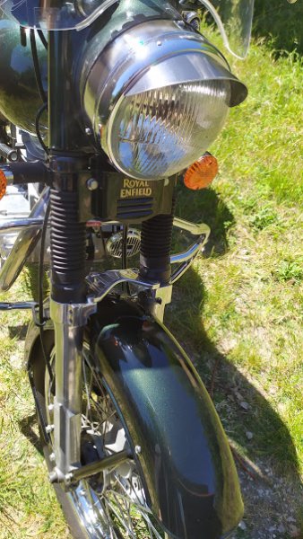

C'est le plus important : le raidisseur de fourche acheté à prix d'or sur Hitchcock...
Je me suis trouvé en mauvais pas sur des successions de bosses que je négociais à bonne allure parce que le cadre
se tortillait comme celui d'un vieux Burgman... Depuis le montage du raidisseur, cela ne m'est plus jamais arrivé.
C'est un progrès énorme pour moi et la correction nécessaire d'un défaut structurel , celui du manque de rigidité des tubes de fourches qui peuvent avoir des mouvements de torsion sur des grosses compressions. Je sais que ce ne sont pas des motos qu'on acquiert pour faire de l'arsouille, mais on peut être surpris sur un virage qu'on passe trop vite...
un joli montage, on croirait que c'est d'origine...
Bullet 1-6-19 A.jpg (66.74 Kio) Vu 949 fois
