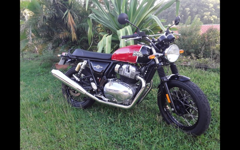

Je l'ai un peu modifiée depuis. Suppression des rallonges en plastique des deux garde-boues et ajout de soufflets de fourche. Je la préfère ainsi.
Déjà 750 km, première vidange faite et jeu au soupapes très prochainement. J'attends de vider le réservoir, il sera plus léger à retirer. ;)

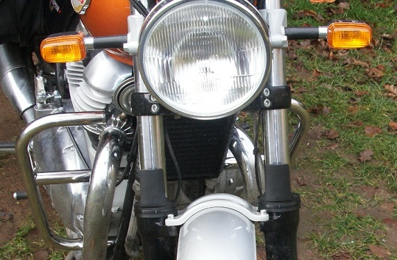

C'est pour ça que j'ai préféré monter juste des protections dans un premier temps, les soufflets on verra à la premiere vidange de fourche.
accessoi (1).JPG (142.41 Kio) Vu 7265 fois

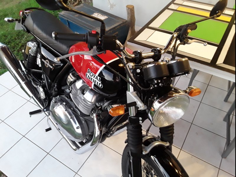

Aujourd'hui, en guise d'activité digestive après le réveillon, j'ai retiré la barre de renfort du guidon.
Avant même d'avoir la moto, j'ai toujours trouvé cet accessoire laid et pas à sa place sur une moto typée basic et pas Scrambler. En gros, l'Interceptor n'est pas un trail et cette barre n'a rien à faire ici selon moi.
Ça se démonte assez bien. Suffit de déposer la barre du guidon (deux boulons), déposer l'enjoliveur en bout de guidon, séparer les demi coquille de la poignée de gaz, idem pour le levier de frein rétroviseur.
Ensuite desserrage des pontets, on incline le guidon et l'on peut alors sortir la poignées de gaz. À l'aide d'un gros tournevis habillé d'un chiffon, écarter légèrement un collier de la barre de guidon pour passer les coudes du guidon. Ça vient tout seul sans forcer. Procéder de la même façon pour l'autre collier. On sort tout par le côté droit (poignée de gaz), ça évite de sortir la poignée côté embrayage généralement très chiante à faire glisser sur le guidon. ;)
On remonte le tout en sens inverse, contrôle des différents serrages et c'est bon.
Résultat :
Personnellement, je trouve que ça lui va beaucoup mieux. Mais tous les goûts sont dans la nature. ;)
