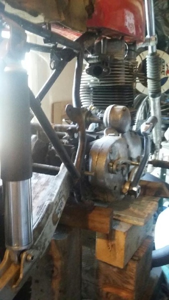

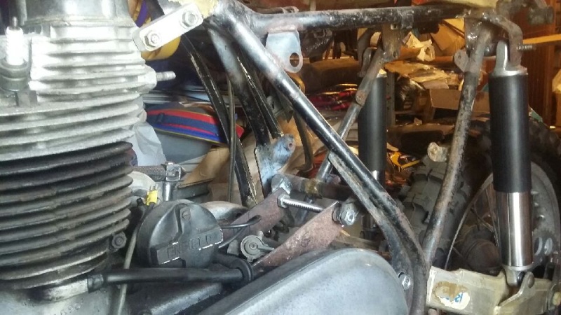

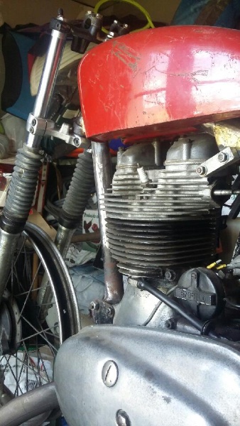

Montage à blanc un peu à l’arrache :036:
Partie cycle 125 KAWA KE 1980

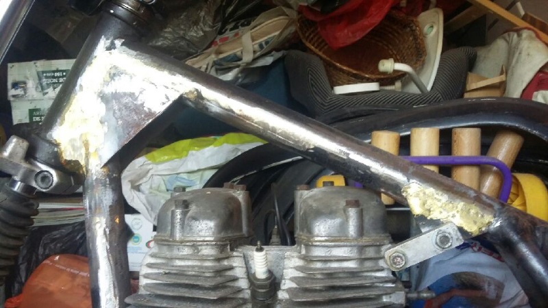

J’ai resouder la colonne de direction pour diminuer l’angle de chasse

Ça m'a l'air bien frêle, le cadre, pour le poids du moteur-boite !....Attention j'ai vu pas mal de trails sortis de leur rôle initial, après quelques sauts, avoir le, les, cadres brisés de partout .....Pis quel carbu, quelle pipe, pour coller entre ton cadre et ta culasse, dans ce manque de place .
Bonne idée à renforcer !

Voui, ça fait un peu mariage de la carpe et du lapin..
Quand mon pote Daniel avait monté son 200 Gnome dans un cadre de 125 Guiller, ça s'était terminé en deux gros morceaux. :D
