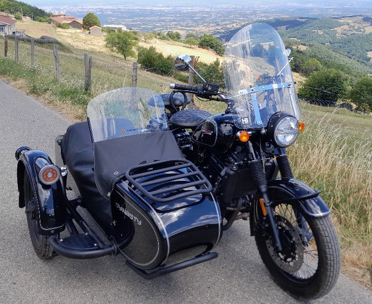

Hello
Je vous fais partager mon ressenti et ma (courte) expérience avec le chang jiang 650.
C’est un DYNASTY modèle 2020, 6 vitesses et sans marche arrière qui a 12000km.
Je l’ai depuis 15 jours et j’ai parcouru env 500km dont une centaine avec passager.
J’ai eu un attelage Guzzi 1000SP / JEANIEL CAPTAIN pendant env 5 ans, revendu il y a une trentaine d’années, et l’envie de reprendre un side me titillait depuis qq mois.
Un essai du CJ boite 4 chez KS concession à Anse 69 m’a immédiatement refilé le virus et j’ai été surpris de retrouver assez facilement les réflexes et automatismes de la conduite du side.
LE POSITIF (c’est mon avis bien sûr) :
-L’objet est superbe, magnifique alliance entre le side vintage de Tintin et la modernité d’équipements actuels. Seul bémol pour le moteur bicylindre d’inspiration Kawa ER6 qui n’est pas très beau.
-La machine est rassurante, sitôt acquis le fonctionnement, tient bien la route, ne lève pas facilement, même panier vide, ne glisse pas outre mesure. Le freinage couplé à la pédale est efficace.
-La position et le confort de la selle « tracteur » suspendue sur ressort, et du siège du panier dont mes passagères m’ont dit le plus grand bien. (l’une d’elles s’est d’ailleurs endormie lors d’une ballade !) Un maintien latéral des fesses sur la selle conducteur serait toutefois le bienvenu
-l’agrément du moteur qui est étonnamment volontaire, et souple, pour déplacer un poids conséquent de 365kg+pilote et passager, avec un bon étagement de boite .
Par comparaison, le CJ en boite 4 nécessitait moins de tricotage de sélecteur, mais tournait plus haut dans les tours à allure comparable. La marche arrière, certes pratique, ne me paraît pas indispensable. On se débrouille très bien pour déplacer la machine, il suffit de prévoir un minimum au moment du stationnement, tout comme avec une moto solo.
La boite 6 sans marche arrière me convient finalement très bien, un peu virile avec des « clonk » aux changements de rapports, mais précise .
-La conso qui s’est établie à moins de 6l au 100 en conduite cool (vitesses réglementaires 4000/5000trs min ) et 90kmh max.
LE NEGATIF (c’est aussi mon avis)
-L’engin devient très physique si l’on veut accélérer le rythme, notamment dans les virages à gauche ou il faut pousser fort sur le guidon. (Une modif du pincement va peut être améliorer la chose?) mon dos de sexagénaire souffre !! Moins de problème dans les droits ou l’on peut gérer à l’accélération.
-La peinture est fragile et de nombreux points de rouille apparaissent notamment sur la visserie.
-Les suspensions sont sèches et , sur nos petites routes pas toujours bien entretenues, on est secoué comme un prunier. (je cherche le réglage idéal des amortisseurs et de la pression des pneus)
-La jauge à essence est pessimiste et, pour un réservoir annoncé à 16l+4l de réserve, elle annonce le zéro alors qu’on ne peut remplir que 13litres.
-Un seul trip qui se commande par un bouton sous le phare, donc inaccessible en roulant, et qui revient au compteur général lorsqu’on coupe le contact.
-Deux modes moteur (eco et sport) qui ne changent strictement rien. Pas compris à quoi ça sert ?
-Le ventilateur de radiateur tourne en permanence (sonde défectueuse ? Je poserai la question à mon mécano)
Voilà un petit tour d’horizon qui j’espère vous sera utile.
Je serais intéressé de mon côté par vos expériences :
Avez vous fait une adaptation de selle afin d’être calé latéralement ?
Quels pneus utilisez-vous et quelle est leur durée ?
Avez-vous un avis concernant le réglage du pincement et son effet sur la conduite ?
Avez-vous des infos ou expérience sur l’adaptation de fourche DDR de chez Dedôme, ou tout autre modif de fourche pour le CJ.
Merci

Ben voilà, j'ai compris comment insérer une image, alors voilà la bestiole en ballade dans les monts du Lyonnais.
Dans ma présentation, je n'avais pas parlé des pare brise side et moto, qui sont une excellente protection. (Presque trop par ces temps chauds)
Remarquez que j'ai enlevé la roue de secours , ça permet de gagner au moins 10-12kg. Je la remettrai lorsque nous partirons loin.
Il y avait aussi le porte bagage sur le coffre lors de l'achat: Très moche et très lourd, je l'ai viré aussi.
Amicalement

tres joli side-car, et j'avais pas vu qu'on était voisin
