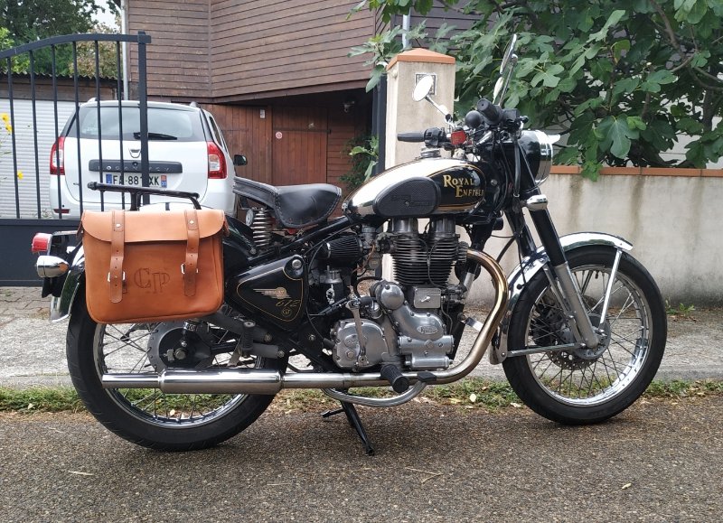

Bonjour à tous,
Suite à ma présentation dans la rubrique dédiée, voici la moto !
Il s'agit donc d'une Bullet 500 de 2002, boite 4 à droite, totalisant 2400 kilomètres autant dire pas grand chose. Elle a été achetée récemment avec ses factures, à un ancien qui l'a achetée neuve !
J'aimerai y apporter quelques menues modifications :
- Une ligne avec un silencieux plus court sans pour autant qu'elle fasse plus de bruit (possible?). J'ai vu sur Hitchcocks des lignes complètes avec collecteur plus long et silencieux plus court...
- Si ça existe, j'aimerai bien trouver des commodos droite et gauche en acier, plus simple. Je trouve que les actuels tranchent un peu avec le style général.
- Des rétros chromés et pas en plastique noir, mais ça c'est pas compliqué.
- Et SURTOUT, changer la selle. Je trouve qu'elle casse complètement la jolie ligne des bullet par le fait qu'elle est beaucoup trop creusée. J'aime assez certaines bi-place de hitchcocks. Ou alors une selle mono et une deuxième mono derrière ! A voir ce qui se fait de bien.
- Eventuellement un peu de bagagerie.
- Deux pneus Heidenau que j'ai adoré sur ma Z650B.
La photo !

j'ai juste un conseil
laisse là comme elle est
une bullet, une vraie, une indienne, elle est comme ca, authentique, avec sa selle à 2 niveaux hyperconfortable.
si tu commences à changer, le pot ... la carburation, tu vas avoir des reglages à faire, si tu changes les commodos, tu vas avoir des soucis electriques.
Vraiment, elle est tres bien comme ca, en plus, une bullet d'origine, ca devient tres rare.

Sur cette photo, cette Bullet 500 De Luxe indienne semble entièrement d'origine. Même les clignotants.
C'est très rare aujourd'hui. Je parle de l'état d'origine, pas du modèle.
Conseils :
Si tu fais des transformations, ne fais rien d'irréversible et garde les pièces d'orgine.
Le silencieux plus court sera plus (trop) bruyant, même avec la chicane optionnelle.
Tu n'en feras jamais une ancienne. Commodos, selle à passe-poil, etc, ce serait juste pour la mettre à ton goût. Mais elle perdra en authenticité.
Si la ligne de la selle te choque, remplace-là. Mais c'est pas donné (>200 € chez Hitch), et surtout garde précieusement celle d’origine.

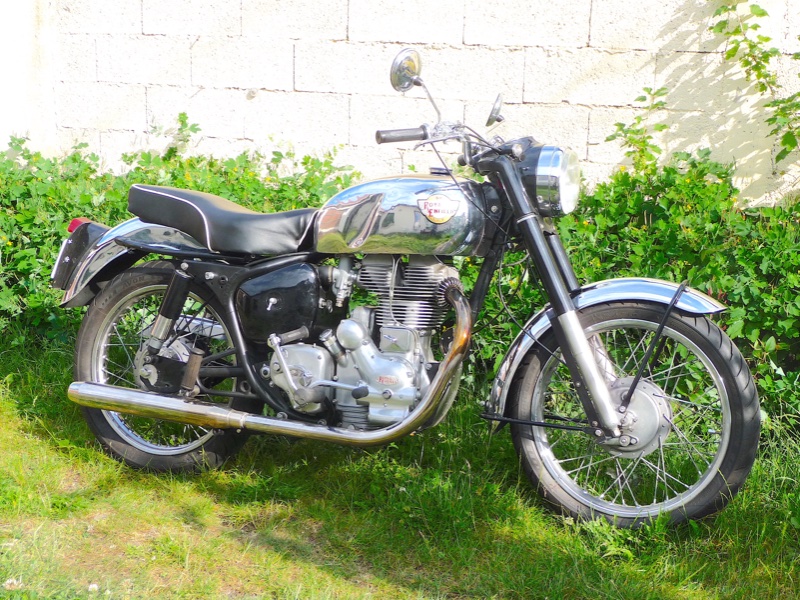

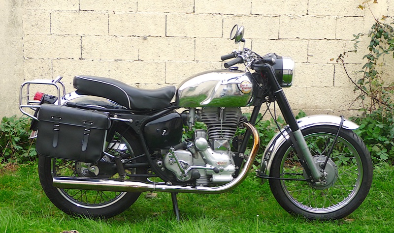

Pour la selle, celle d'Hitchcoks est pas mal, mais tu peux aussi faire modifier la tienne par un sellier, avec arasement de la partie haute à l'AR et un peu plus de mousse à l'avant, pour atténuer la cassure.
Note que la selle indienne en latex est la plus confortable (parce qu'en latex).
Comme ça... (mes motos) :
Bullet India 500 1992
Bullet 500 GB 1959
RE BH D juin 22.JPG (282.52 Kio) Vu 3578 fois
RE Bullet BH sacoches SF.JPG (223.67 Kio) Vu 3578 fois
Pour la selle mono à ressorts, chacun ses goûts, mais historiquement, toutes les Bullet sont en selle biplace en mousse depuis 1954.
Pour les comodos au guidon, c'est un peu compliqué d'adapter, y'a eu plusieurs montages... Fab a raison, laisse les tiens comme ils sont.
Pour le silencieux, plusieurs modèles aussi... le court est bruyant, mieux vaut monter une chicane dedans, ça se trouve.

La selle biplace est la sellerie d'origine sur toutes les Bullets indiennes.
Ci-dessous une des premières motos assemblées à Madras et qui a fait le voyage par la route depuis l'Inde jusqu'en Grande-Bretagne en 1956.
La selle monoplace n'est qu'une modification pour faire pseudo "vinetaidje" sur des motos qui n'en ont jamais été équipées. (Ma Bullet Deluxe avait affublée d'une selle triangulaire et d'un pouf minimaliste sur le garde-boue AR. J'ai vite démonté tout ça pour commander une selle biplace d'origine).
Et comme dit Marco, la selle biplace indienne est ultra confortable. Toute une journée en selle sans le moindre inconfort.
Bien sûr c'est ta moto et chacun fait ce qu'il veut. Mais écoutes Daniel, sage s'il en est, et conserve bien précieusement tous les accessoires d'origine que tu vas changer dans un carton bien rangé. Même ces rétros plastique qui ne te plaisent guère deviennent désormais une rareté.
Pour le pot court indien, j'en ai un, monté par un ancien propriétaire. Oui, c'est bruyant, au point que j'ai dû monter récemment un réducteur sonore, et que je vais à nouveau devoir affiner la carburation à cause de cela... Je me suis même posé la question si je n'allais pas acheter un pot long d''origine tant qu'ils sont disponibles.

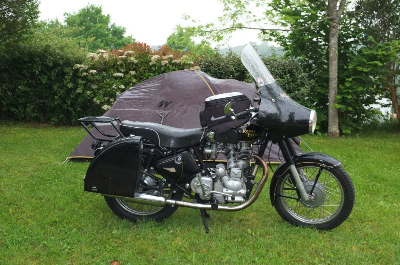

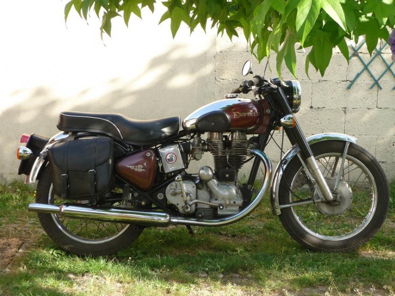

Les miennes.
La première:
La seconde:

Rémi, tu as la selle d'origine, c'est bien au niveau historique mais c'est pas très beau je te l'accorde.
Si tu veux j'ai une selle Hitch... à liseré blanc (comme celle des copains des photos d'avant):
Sur ma Fonte avant de passer en selle mono:
Si ça t'intéresse je te la cède pour 100 €, tu me dis par MP... et on se file un rdv vu qu'on est voisins!
Avec je te file gratos une selle mono :)

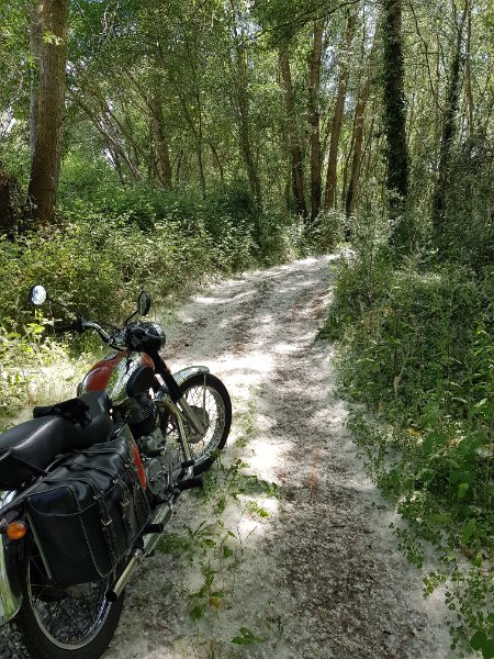

La mienne, le blanc sur le chemin c'est pas de la neige mais des graines de peuplier au printemps dernier
