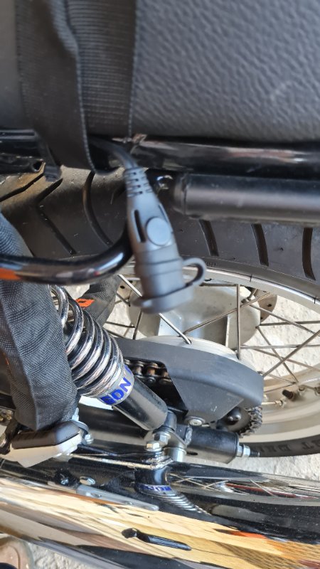

Personnellement j'utilise la prise Optimate quand je roule et que j'ai besoin d'une prise usb.
Je trouve cela efficace, j'ai toujours fonctionné ainsi depuis des années de moto(s).
Quand je suis chez moi, elle sert au maintien de la batterie.
