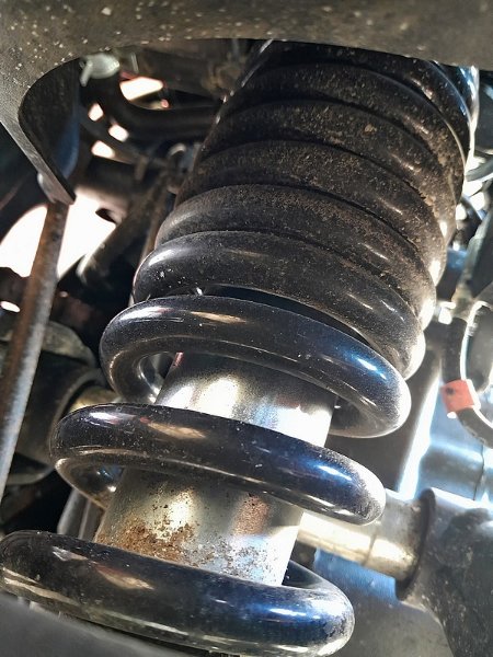

Bonjour à tous, j'ai fait l'acquisition d'une HIMALAYAN 411 DE 2020 avec 20 000 kms, je lui ai fait une révision complète, elle tourne très bien, mais je me pose une question : je pèse 100 kgs et quand je monte dessus, je trouve l'amorto arrière très mou, quand je regarde le ressort, j'ai l'impression qu'il est déjà bien comprimé ... Est ce inhérent à la pétoire ? Une brave âme pourrait elle mesurer son ressort et me dire de quoi il retourne ? Merci pour vos réponses. :super:

Ca surprend au début mais ce n'est pas que le ressort est comprimé c'est qu'il est fait à spires jointives sur une partie de sa longueur afin de protéger la tige de l'amortisseur. Ca évite de mettre un cache en plastique :D .

Ça n'a rien à voir avec le fait de protéger la tige de l'amortisseur.
C'est simplement un ressort à pas variable.
Et concernant celui que l'on voit sur cette photo, si les pires se touchent, c'est tout simplement parce qu'il est trop comprimé car non adapté au poids du pilote, ou trop contraint, ou totalement avachi et donc bon à changer...

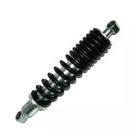

Pour rappel voici une photo d'un amortisseur d'himalayan non monté sur la moto...

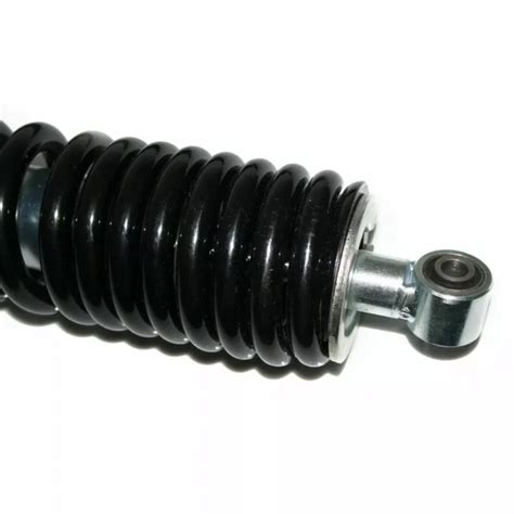

Messagepar plouf » 07 mai 2026, 09:15
Deux photos d'un amortisseur neuf non monté...

C'est curieux ces spires jointives...
Messages : 3383
Prénom : thierry
Localisation : essonne
Re: RE 411 HIMALAYAN
Messagepar louis 911 » 07 mai 2026, 09:53
philguerrilla a écrit :C'est curieux ces spires jointives...
Oui étonnant avec un débattement de 180mm :mouais:
