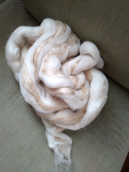

Première étape : le choix des fibres.
Bon, il y a évidemment le plaisir que l'on prend à récupérer une toison de mouton, à la trier, la nettoyer, la carder (la démêler), éventuellement la teindre, avant de la filer, mais aujourd'hui j'ai choisi la solution de facilité.
C'est un mélange qu'une copine m'avait offert.
Il s'agit de mouton mérinos, dont la laine est douce et fine et de soie sauvage. Le mouton c'est le blanc ;)

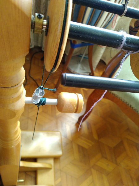

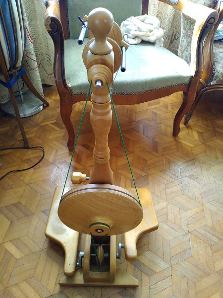

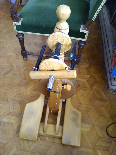

Je vais ensuite séparer ce mélange de fibres en deux parts égales que je vais filer chacune sur une bobine différente.
C'est là qu'Ulysse entre en jeu.
Ulysse est un rouet moderne, un Little Gem, la rolls des rouets. Je l'ai baptisé ainsi car il est pliable et me suit partout.
Là il est monté avec une petite bobine et ce que l'on appelle un épingler dentelle (le tuyau métallique avec un trou au bout pour rentrer le fil avec les deux barre noires de chaque côté de la bobine), car j'ai l'intention de filer des célibataires très fins (eh oui, un fil seul se nomme un célibataire :D)
C'est le mouvement de pédalage via la courroie qui va faire tourner l'épinglier et ainsi me permettre avoir de la torsion qui monte dans ma fibre. Cette torsion je la gère grâce au frein qui ralentit la bobine.

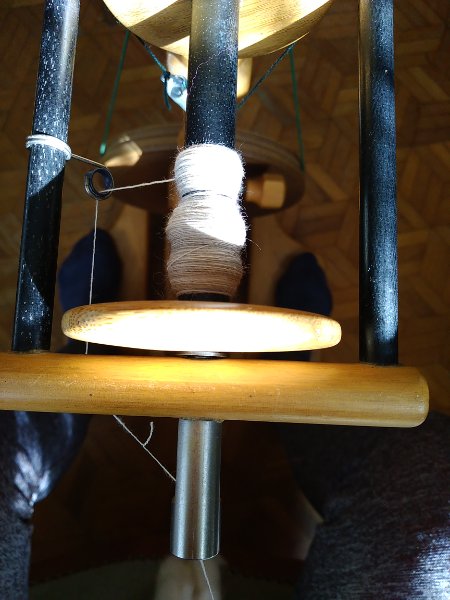

Deuxième étape : le filage des célibataires
