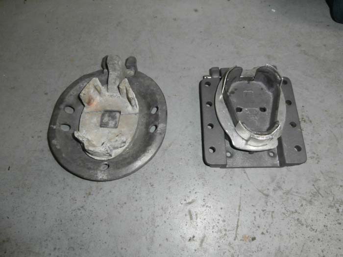

Pour les mats "posés sur le pont" dont parle Pinsole, le profil creux en alu repose simplement sur ce genre de pièce fixée (boulonnée) au pont (embase ou emplanture de mat). Le mat ne risque pas d'échapper car il y est comprimé par les câbles (= haubans) qui le font tenir droit.

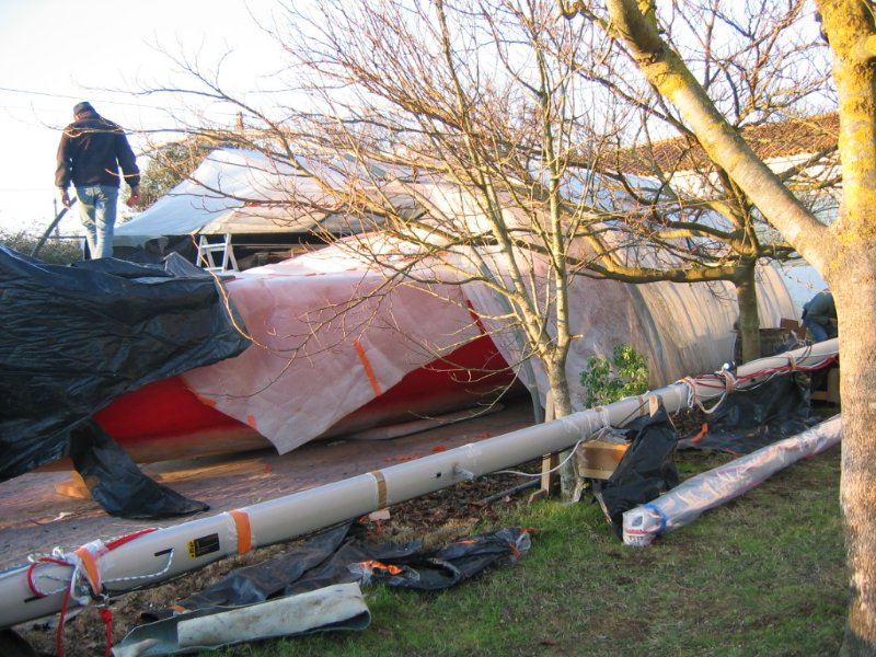

Sur cette mini-jonque de 9m en contreplaqué, le mat, en bois, traverse le pont et est implanté sur la quille. Avec un gréement de jonque, le mat n'est pas haubané (pas de câbles pour le tenir), du coup il ne travail qu'en flexion, pas en compression, comme une poutre encastrée.
La réduction de voilure est très facile : on relâche la drisse (la corde qui sert à hisser la voile) et on descend ainsi la voile d'un ou plusieurs panneau, comme un store. Les lattes de la voile sont des bambous en provenance... d'Anduze

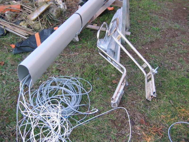

Au passage du pont il n'y a pas de problème pour l'extèrieur, une "jupe" en caoutchouc fait l'affaire.
Mais le mat est un profil creux avec des tas d'ouverture un peu partout (poulies et sortie de disses...).
Dans un voilier en croisière, tout au moins, on cherche à lutter contre l'humidité à l'intérieur, car la flotte se balade quand le bateau gite (penche) et trempe tout.
