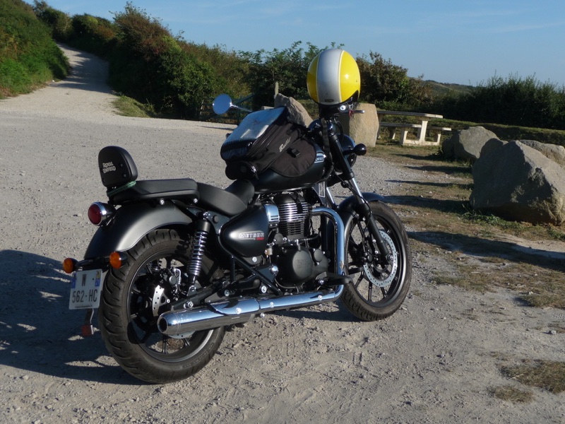

Je n'aime pas la gueule ni la non couleur

Kubilai a écrit :Je ne savais pas trop si je devais la mettre dans un sujet concernant la meteor
Visite du camarade Marco ce soir tcheu nos
Celle en arrière plan, fut ce celle de la jivaro résurrection?

Je me suis assis dessus à Barcelo et je n'aime pas du tout cette position.
