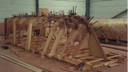

Les serre-joints me rappellent les pinces-étau d'Emile sur le D4A Leroux.

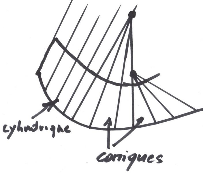

Three wheels : développement conique pour l'avant du panier Précision, et sans doute cylindrique à l'arrière.
Je pense que tu bordes ça avec une seule tôle pour chaque bord, non ?

Effectivement, même technique de traçage que pour le bois, si ce n'est qu'en tôle tu multiplies les génératrices à l'infini pour ne plus avoir d'arêtes mais une courbe . Ce qui donne pour une caisse de side 4 flans, un fond, un cul et 2 côtés .

jpv17 a écrit :Three wheels : développement conique pour l'avant du panier Précision, et sans doute cylindrique à l'arrière.![]()
three wheels a écrit :Effectivement, même technique de traçage que pour le bois, si ce n'est qu'en tôle tu multiplies les génératrices à l'infini pour ne plus avoir d'arêtes mais une courbe ....
Je m'interroge ...
Comment fait-on pour raccorder un développement conique à un développement cylindrique ? Est-ce par calcul ou par tracé d'épure à l'échelle 1 ?
Et pis, "tu multiplies les génératrices à l'infini pour ne plus avoir d'arêtes" .... heu, comment ça marche ?

dibona a écrit :jpv17 a écrit :Three wheels : développement conique pour l'avant du panier Précision, et sans doute cylindrique à l'arrière.
Je m'interroge ...![]()
Il faut une courbe continue sur laquelle s'appuient les génératrices (parallèles ou concourantes) et une génératrice commune à chaque changement de type de surface (cylindrique ou conique). Tu as toujours des génératrices droites qui parcourent la surface composée (tu peux y balader une règle) mais pas d'arêtes.

Conclusions sur la construction CP :
Les techniques exposées concernaient des constructions Contreplaqué sur ossature bois.
Elles ont permis de réaliser des unités de programmes et d’esthétiques variés :
Des croiseurs côtiers, des croiseurs hauturiers, des pêche-promenades, on l’a vu, des vedettes rapides, des multicoques, des bateaux à l’esthétique moderne, ou plus traditionnelle, rétro, voire exotique.
La taille maxi de ces unités tourne autour des 13m, voire plus pour des unités très étroites (jusqu’à 50’ soit 15m à ma connaissance), car on est tributaires des formats des contreplaqués marins (largeurs normalisées de1.22m ou 1.53m).
Pour un bateau grand et large il faudra multiplier le nombre de bouchains et donc de bordés ce qui grève le coup de la construction (les contreplaqués techniques sont chers), construction qui devient moins concurrentielle que d’autres techniques de construction bois collé, comme le Bois Moulé ou le Stip Planking
Ces techniques ont été utilisées bien avant moi par des architectes navals connus comme J-J Herbulot et Ph. Harle, entre autres.
Pour ma part, je les ai apprise sur le tas, auprès d’amateurs éclairés ou dans les chantiers avec lesquels je travaillais, soit parce qu’ils produisaient s modèles, soit parce que j’allais y réaliser des tracés grandeurs au sol pour les bateaux d’autres architectes. J’ai pu ainsi côtoyer nombre de véritables charpentiers de navires, rompus au travail du bois que ce soit du bois collé .ou du bois classique sans collage et qui aimaient partager leurs connaissances.
