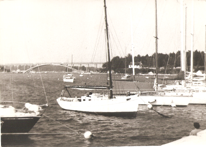

François47 a écrit : ... Philippe : des photos de Montjoie ?
Je n'ai retrouvé que cette photo de la Montjoie III vue de l'extérieur :)
C'est en juillet 1973
Encore un bien joli bateau en bois classique. :super:
