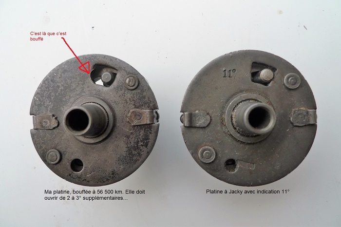

Les orages d'hier sont passés et la météo d'aujourd'hui était favorable à la reprise des essais de ma pétoire. J'ai recalé l'avance en l'augmentant et tout est rentré dans l'ordre.
Je suppute que la platine support came et masselottes arrive à la longue à pivoter sur l'axe du delco et à faire varier la valeur de l'avance. Ceci est sans doute dû au fait que la correspondance angulaire du cône mâle et femelle n'est pas bonne et que donc le blocage n'est pas parfait. J'ai augmenté un peu le serrage de la vis centrale hexacave. Si le phénomène se reproduit en cours de route, je regarderai en priorité de ce côté là.
Ne sachant pas comment fonctionne l'allumage Boyer, j'ignore si je pourrais m'affranchir de cette platine mal appairée. Faudra m'expliquer çà à Anduze.

Non, non, il ne s'agissait pas d'un serrage, d'autant que l'huile gicle à gros bouillon quand je libère un peu les vis banjo qui alimentent la culbuterie.
J'avais pensé à une prise d'air sur la pipe d'admission du carbu, j'ai fait un essai avec une autre pipe sans amélioration.
Il s'agit bien d'un dérèglement de l'allumage qui s'est produit en roulant. Comme je l'ai écrit (et je t'en avais parlé après que tu m'aies rapporté une platine neuve d'Inde), il y a discordance de valeur de cône entre platine mâle et arbre de delco femelle. Donc je suppose que le serrage est moins efficace qu'avec des pièces bien appairées. D'où le petit coup de serrage supplémentaire que j'y ai mis (pas comme une brute non plus).
Si ça merde en route, je penserai à ça en premier.

les avances automatiques des SR1 ou 2 (des trucs à deux butées inusables, assez gros => le renflement du carter de distrib qui ne devrait plus exister sur les indiennes puisque l'avance est dans l'allumeur) sont aussi montées sur des cônes.
Un vieux mécano m'avait dit: "pour ne pas que ça glisse, tu mets de la craie sur le cône et ça ne bougera pas".
Mais enfin, je suppose qu'en cas de pentes vraiment différentes, ça ne sera guère efficace.
Quant au Boyer, ou au Multic, c'est super quand ça marche mais il vaut mieux avoir un boîtier d'avance car quand c'est en rade, tu ne repars pas, contrairement avec des vis. J'en ai fait l'expérience.

Tout d'abord, y-avait-il vraiment un décalage de dent dans ta distrb'?
Ce que tu appelles les ressorts d'avance à l'allumage, je suppose qu'il s'agit des ressorts de rappel des masselottes.
Faut bien lubrifier mais pas trop non plus pour pas que ça aille dans les VP.
N'aurais-tu pas le même souci que moi avec l'usure de la butée d'avance? Pour le voir il faut démonter la platine masselottes-came ET la retourner.
Jacky dis que l'incidence est mineure, mais il se trouve que ma Bullet est très sensible à un bon calage et qu'un rien en + ou en - contrarie son fonctionnement. Je ne sais pas dire pourquoi c'est ainsi sur ma Bullet et pas sur la sienne, mais j'ai pu le vérifier de nombreuses fois (dont la semaine passée).
As-tu vérifié si l'huile monte aux culbus? Si oui, je ne vois pas pourquoi tu ferais un serrage (sauf à avoir réalésé avec piston et segments neufs).
Mais c'est vrai que le mauvais calage d'allumage fait penser à un serrage dans les côtes.
Après il peut y avoir un pb de prise d'air à la pipe d'admission. J'y ai cru un moment sur la mienne, mais ce n'était pas le cas.
