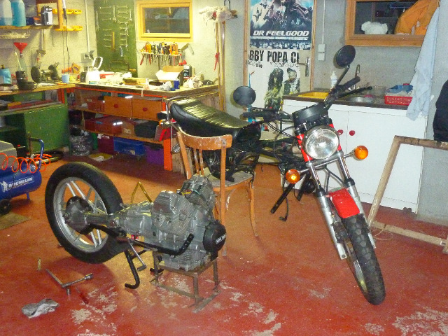

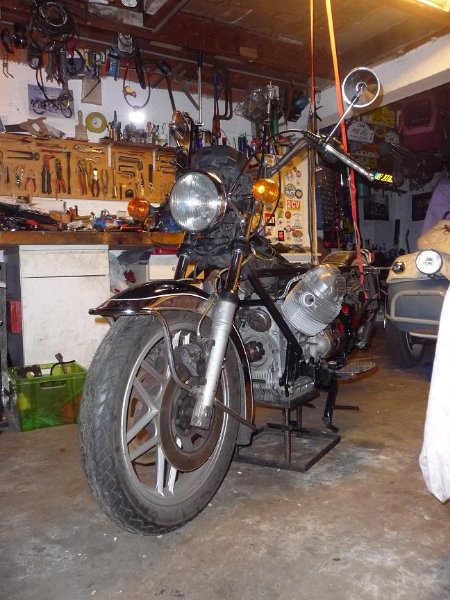

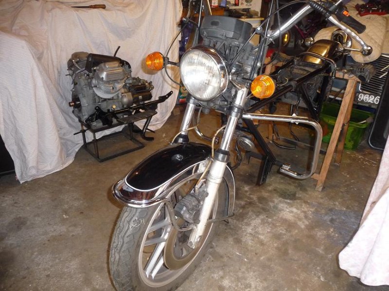

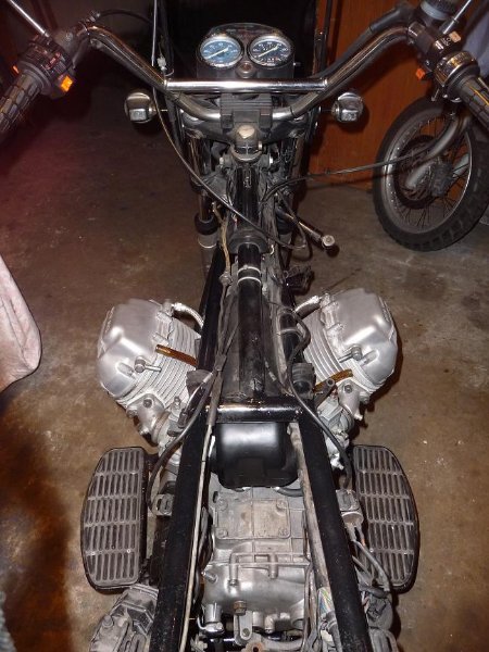

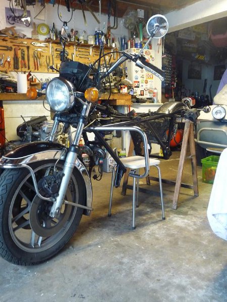

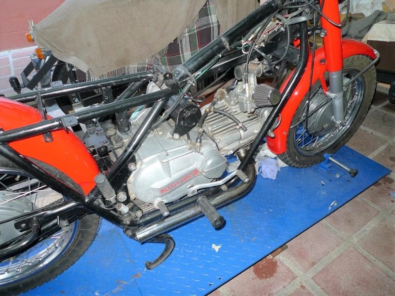

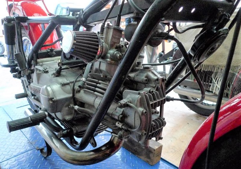

J'ai reçu des jantes toute belles ...
J'ai fait un essai comme décrit plus haut pour recadrer moteur sur le flan , en enquillant le cadre ....merci les potos :super: , 3mn pour le glisser dessus et même pas mal au dos , c'est vrai que c'est beaucoup moins lourd :) ; quand j'aurais peint le cadre , un peu de protection quand même et hop ...
A suivre :chapo:

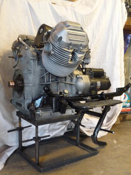

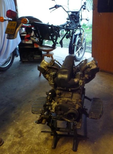

Enquiller le cadre sur le moteur: fallait y penser ! Bravo les mécanos :oué:
Messages : 11298
Re: Une cure de jouvence pour ma Nuovo Falcone !
Messagepar Tonton » 03 déc. 2020, 08:47
C'est Torque et 1R7 qui m'ont remis l'idée en tête , j'avais entendu des gars qui reposaient des moteurs de CB 500 de cette façon , mais quand tu pratique pas tout les jours ....bon c'est pas très académique comme façon , mais c'est le résultat qui compte , et même à deux ce type de moteur est très compliqué à renquiller ; là il faut quand même enlever la dynamo et la pipe , et çà passe facile ....merci les gars ;)

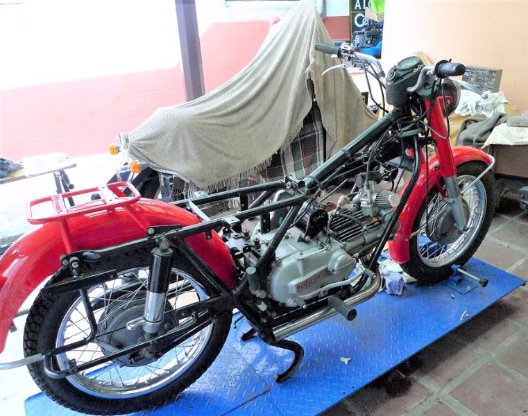

Le moteur d'une 500 twin RE de 1950 n'est pas marrant non plus, j'ai dû reposer le cadre sur le moteur (mais j'étais seul, à deux c'est peut-être possible). :mouais:

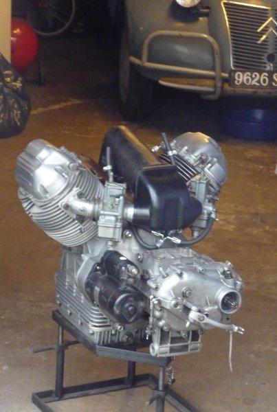

Galuc a écrit :Enquiller le cadre sur le moteur: fallait y penser ! Bravo les mécanos :oué:
Sur les Guzzi twin, pas le choix : le cadre à berceaux inférieurs démontables vient se boulonner autour du groupe moteur/BV... à remonter tout seul, faut quasiment un palan ou pendre le cadre à des sangles fixées au plafond et faire descendre doucement.
Messages : 11298
Messagepar Tonton » 03 déc. 2020, 16:53
Oui , c'est pareil que sur les petits bloc , comme ma V50 , c'est quand même assez facile ....
par contre sur les V7 700 , 850gt ,et V7 750 , le cadre Carcano c'est chiant aussi , là quand j'avais la 850 GT j'avais inventé cette manip , mettre un cric dessous , lever de 4/5cm le moteur , placer des fers plats avec des butées sur le bas du cadre , redescendre le moteur et y'à plus qu'à le sortir en faisant glisser en biais ....j'ai eu beaucoup de Guzman qui m'ont remercié pour cette astuce :) !
une fois terminée ma grosse GT , je la regrette mais 280kg , c'est trop , si je trouve une V700 je dit pas , c'est 40kg de moins ....

Une vieille Bullet, c'est la seule façon pour ne pas t'emmerder, tu poses le cadre sur le moteur. Je pend le cadre au bout d'un tirefort à 3 balles,
et le moteur est posé sur des cales et un cric Gergovia de B 14. Les vieilles BM et Ural sont très pratiques pour ça, tu pose les cylindres sur le berceau. La K75, c'est comme une Guzzi dont elle a d'ailleurs plagié le cadre.

JacquesD a écrit :Le moteur d'une 500 twin RE de 1950 n'est pas marrant non plus, j'ai dû reposer le cadre sur le moteur (mais j'étais seul, à deux c'est peut-être possible). :mouais:
C'est très facile de remonter un ensemble moteur de twin UK dans un cadre placé sur un support (établi, table élévatrice ..) On commence par monter la BV seule, ensuite on place le carter moteur avec son vilo sur des cales en bois à hauteur de la BV. On assemble par l'arrière les deux éléments par les 4 longs tirants et écrous. Puis vient le montage de chaque cylindre et culasse + tout le reste. Toutes ces pièces sont alors aisément manipulables par une seule personne sans tour de reins . Démontage itou !
