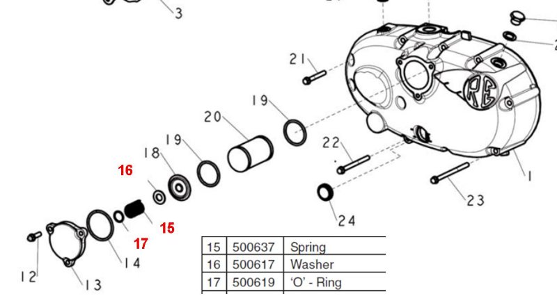

Si j'ai tout compris il faut démonter l'axe central du couvercle du filtre pour y accéder (le système qui fait pression sur le filtre). Erreur dans la nomenclature (inversion des repères) effective, car c'est la pièce 17.
- erreur nomenclat filtre.jpg (42.8 Kio) Vu 4124 fois

Désolé pour les photos, j'ai découvert ça au moment de la vidange, et je n'y ai pas pensé; pour précision, si on regarde le dessin publié par jvp 17, ce joint se trouve coincé entre le N° 16 ( washer ) qui est la rondelle d'appui du ressort et le N° 18 ( ce que j'appelle " l'assiette"). Ca parait compliqué expliqué comme ça mais en démontant avec précaution le couvercle du filtre à huile, c'est évident;
Comme dit, la vue en éclaté contient des erreurs...

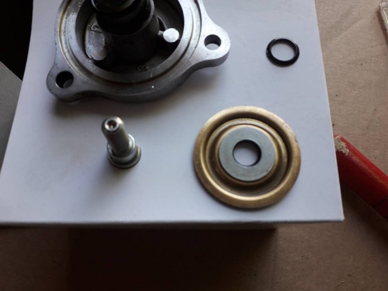

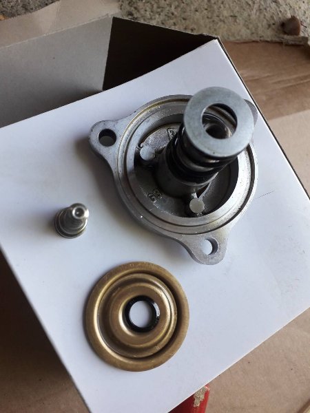

Je n'arrive pas à afficher les photos, on peut les voir ici: et là:
Il est centré par la vis 6 pans creux.
Qu'est-ce qu'on est emmerdés avec nos EFI!!!
- Messages : 8627
- Votre moto : 350 Bullet
- Prénom : jean-Pierre
Re: Joint torique en trop !
C'est par ce qu'elles étaient trop grandes (Trop lourdes) que tu n'as pas pu les insérer directement. Réduites, elles passent :
Les voici, les voilà...
- là.jpg (50.09 Kio) Vu 3994 fois
- ici.jpg (44.04 Kio) Vu 3994 fois
