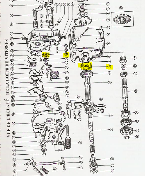

Oui, pour les roulements j'ai un magasin pas loin du bureau:
https://baret.fr/
Et sinon je me demandais si je regardais bien les bons roulements....
Sur la photo ci dessous on voit 2 roulements différents: un "large" et un "petit" comme ils disent dans la description
Messages : 25861
Re: Huile ou graisse dans la boite
Messagepar JacquesD » 03 avr. 2019, 14:07
Il n'y a que deux roulements dans la Bte quatre vitesses, et une bague bronze pour l'arbre inférieur, plus une bague logée dans l'axe de kick.
J'ai vu une (ou plusieurs) boîtes quatre avec le grand roulement en dimensions métriques et le petit roulement en dimensions anglaises.
RS4
Messages : 377
Enregistré le : 15 déc. 2014, 14:34
Modèle de votre autre moto : Bullet 350
Prénom : Aurélien
Messagepar RS4 » 03 avr. 2019, 15:07
Y en a pour tous les goûts !!! :D :D :xptdr:

Messagepar tazonjp18 » 05 avr. 2019, 10:13
Oui , dans les montages Indiens, on trouve tout ce qu'on veut ( et même ce que l'on ne veut pas ! ) selon les années et les modèles de boite 4 !
la mienne avait 2 roulements identiques ;
c'est pourquoi je te conseille déjà de démonter et d'aller avec tes 2 roulements chez ton revendeur ! il va te trouver les bons en SKF ;
ne t'inquiètes pas ; nous sommes nombreux à avoir fait le changement avec des étanches; il n'y a pas de raison que tu ne fasse pas partie du club de ceux qui ont fait la modif !!!! :super:
