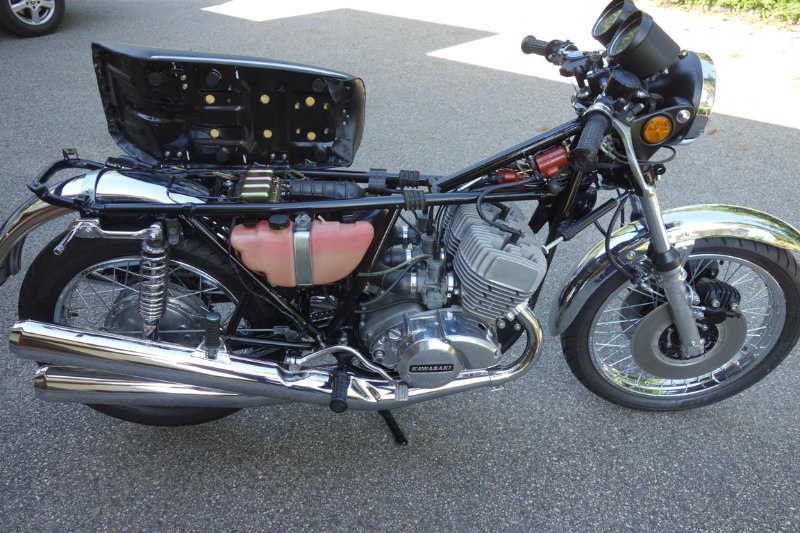

Les posts sur les Kawasaki W800 m'amènent à vous donner des nouvelles de cette H2 dont le chantier a quand même bien avancé depuis mai 2019!
En juillet 2020, je ressort la brèle du garage pour un état des lieux exhaustif afin de me motiver et m'y remettre!
Denys
Denys

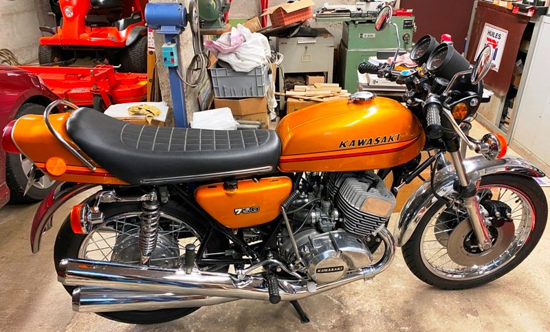

Je m'y suis donc remis dare-dare, en essayant de solutionner tout un tas de détails qui prennent un temps fou, surtout plus la bécane est récente : passage des nombreux câbles de gaz, de starter, de pompe à huile, d'embrayage, de compte-tours, de tous les morceaux de faisceaux divers et variés qu'il faut caser tous sous le réservoir, en passant au meilleur endroit et ce n'est pas évident : il y a toujours quelque chose qui coince, une autre que l'on a oubliée et tout un tas de babioles insignifiantes que l'on n'a pas remontées exactement au bon endroit, dans le bon sens, etc ... comme les trois bobines d'allumage, par exemple!
S'ensuivent de très fastidieuses séances de démontage-remontage, puis lorsque c'est à peu près OK, un copain amène la sienne à coté pour comparer et peaufiner les dernieres bricoles!
Je me souviens n'avoir pas tant galéré pour remonter ma 500 Triumph Daytona de mon avatar!
Bien entendu il a fallu réparer aussi le faisceau électrique, remplacer les souplisseaux, tout remonter l'acastillage, clignotants, feux, etc...
Finalement, ne pas s'attaquer à des motos trop récentes : plus ça va et plus il y a du bazar!
Il faut dire que chez Kawa, ils ne s'étaient pas trop embêtés avec le passage de tous les fils et câbles : ils passent où ils peuvent et dès qu'on change ne serait-ce que le guidon, il faut tout reprendre!
Denys
Denys

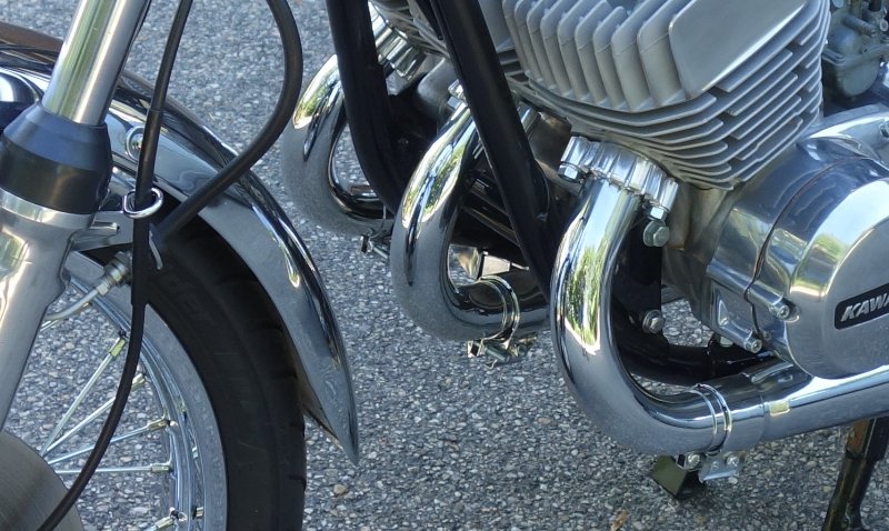

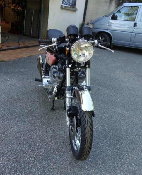

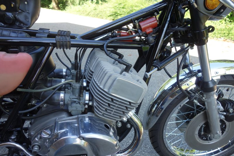

Re: Restauration Kawasaki 750 H2

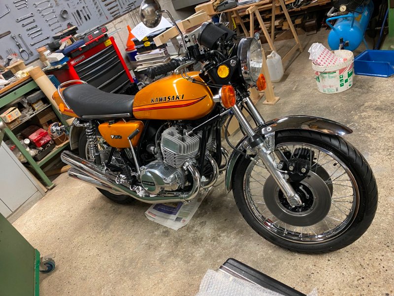

J'ai ensuite remonté l'ensemble carrosserie H2 72 peint aux couleurs 73 afin de procéder aux premiers essais, l'ensemble 73 devra être repeint plus tard!
Denys
Denys

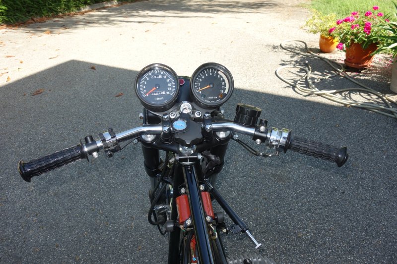

Tout semble être à sa place!
J'ai même ajouté le branchement pour un chargeur de maintien.
Denys
Denys

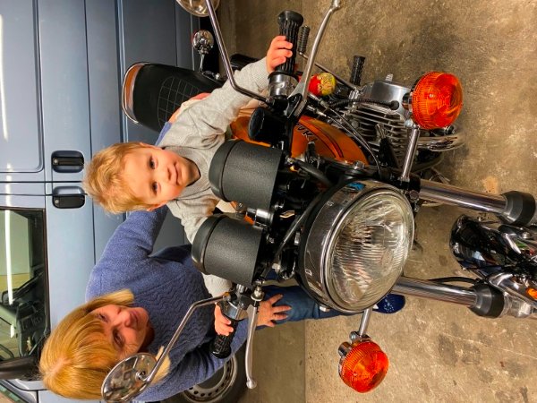

]Même mon petit-fils semble apprécier cette machine :
[attachment=0]IMG_2339 - Copie.JPG[/attachment
Denys
Denys

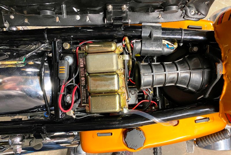

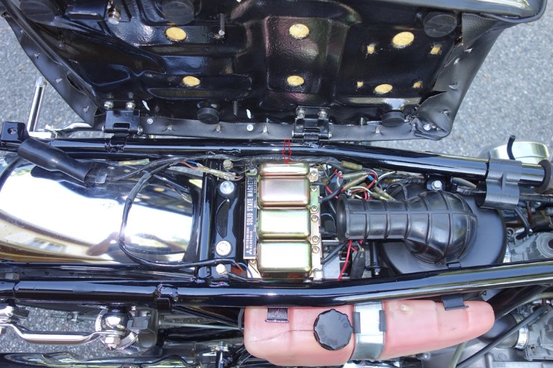

Ensuite une petite journée passée avec un copain pour la mise en route :
J'avais préalablement rempli la boite à vitesses et démonté et remonté le faisceau électrique plusieurs fois, ainsi que le câble d'embrayage afin de trouver les bons trajets!
Constaté aussi que l'embrayage avait collé!
Mise en huile du réservoir avec de l'Igol 100% synthèse Compétition STS-R, 3 litres de mélange SP 98 plus 2% de la même huile dans le réservoir d'essence et essais de kick : rien!
Démontage des bougies : pas d'allumage!
Vérification de toutes les connexions : tout est OK!
Essai d'une autre cellule redresseuse sur la platine d'allumage : toujours rien!
Essai d'une autre platine d'allumage : étincelle sur deux cylindres seulement!
Donc un boitier thyristor est HS!
On s'est souvenu alors qu'il y a deux types de claquage de ces boitiers thyristors : une panne qui perd l'allumage sur le cylindre alimenté par le boitier défaillant et la seconde, plus vicieuse, qui met tout l'allumage en court-jus!
Pour savoir, il faut débrancher un par un les fils vert clairs d'alimentation de ces boitiers par la cellule redresseuse afin de déterminer lequel des boitiers est défaillant!
Et là, au troisième (et dernier, sinon ce ne serait pas drôle!) boitier, bingo, l'allumage revient sur les deux autres cylindres!
Et donc enième dépose de la platine d'allumage pour remplacer le boitier défaillant par un de l'autre platine, essais : des étincelles aux trois bougies!
Il ne me reste plus qu'un seul boitier thyristor de rechange!
Remontage à blanc, vite fait pour essayer : bingo, au deuxième coup de kick, c'est parti! la banane
S'ensuit une séance de purge de la pompe à huile, puis de remplissage du circuit de freins et la purge et j'ai pu faire un essai non sans avoir décollé l'embrayage assez facilement, en première sur la béquille avec un bon coup de frein arrière en débrayant.
Toutes les vitesses passent bien, nickel!
