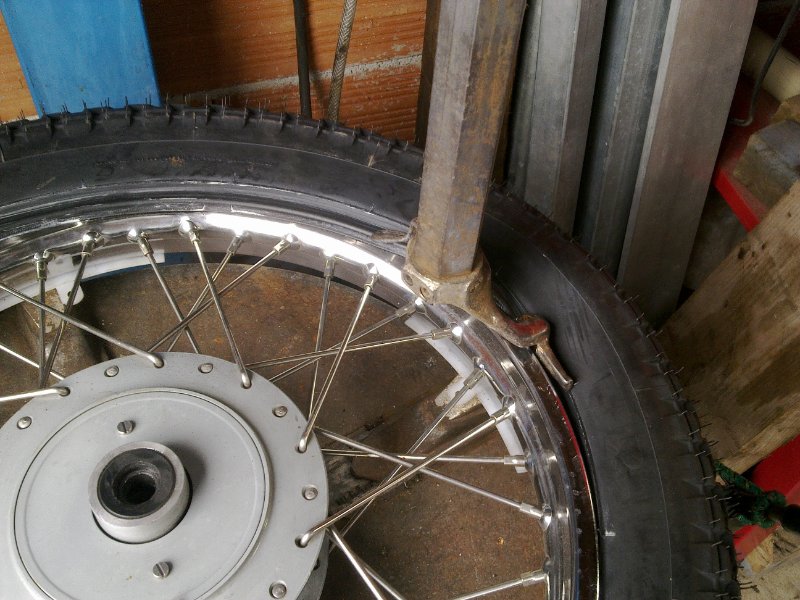

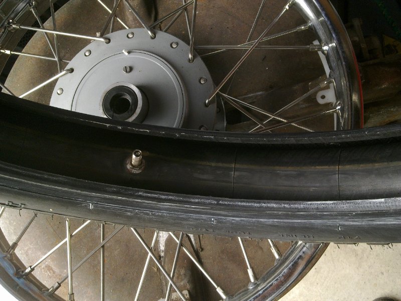

Aujourd'hui, remplacement du pneu arrière sur la Standard de Flo.
J'ai déjà donner ici ma méthode, et pas beaucoup de personnes ont compris en explication verbale.
Çà évite surtout de se faire mal aux doigts et de se faire chier pour trouver le trou de la valve, tout en se faisant pincer les doigts par le talon avant du pneu, encore pire quand c'est un pneu aux flans rigides, et pas un pneu souple comme un Mitas
Après avoir enlevé le vieux pneu.
Voici quelques photos pour le montage du neuf:
1°) Poser dans le pneu neuf la chambre à air légèrement gonflée, avec l'obus, après avoir mis sur (3) des talons du pneu, la graisse Michelin.
2°)
Roue posée à plat, enfiler la valve dans le trou de la jante, prévu à cet effet, et mettre l'écrou de valve sur quelques filets.
3°) Emmancher le talon arrière dans la jante, à la main, çà se fait très bien.
4°) Emmancher le talon avant, au démonte pneu, ou bien à la machine.
Et voilà, enlever l'obus de valve,gonfler à 5 bar pour mettre le pneu en place sur la jante, dégonfler, remettre l'obus, gonfler à 2,4 pour l'arrière, 2,2 pour l'avant et c'est terminé...

claude et flo condrieu a écrit :......Et voilà, enlever l'obus de valve,gonfler à 5 bar pour mettre le pneu en place sur la jante, dégonfler, remettre l'obus, gonfler à 2,4 pour l'arrière, 2,2 pour l'avant et c'est terminé...
Pourquoi tu enlèves l'obus ?
Re: Remplacement d'un pneu.
Messagepar yvesmetz » 01 mars 2020, 19:57
Faut, sans que ce soit une obligation, enlever l'obus pour qu'au gonflage le pneu soit spontanément en place !....Plus le gonflage est rapide, plus il l'est, bien en place .
L'obus, présent, freine le débit d'air .

yvesmetz a écrit :Faut, sans que ce soit une obligation, enlever l'obus pour qu'au gonflage le pneu soit spontanément en place !....Plus le gonflage est rapide, plus il l'est, bien en place .
Ok, je l'ai pourtant toujours fait obus en place et n'ai jamais eu de problème de placement du talon.

Obus ou pas, l'important de la méthode n'est pas là... :)

Enlever l'obus permet de gonfler la chambre à air neuve (plate comme une limande) à la bouche, avant de la foutre dans le pneu.
On ne met jamais une chambre complètement à plat.
