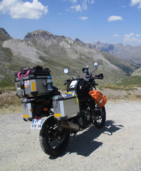

Pas de souci de cet ordre après plus de 32000km, la moto sort par tous les temps et j'habite en bord de mer.
Bon c'est vrai que sur les forum interviennent plutôt ceux qui ont quelques déboires, pas ceux qui roulent sans histoire.
C'est bien de signaler les problèmes personnels rencontrés, mais il ne faut pas généraliser et faire de la mauvaise presse à l'Himalayan qui est, pour moi, une bonne petite moto plutôt fiable.
Le mieux c'est encore de faire l'entretien courant soi même. :old:
