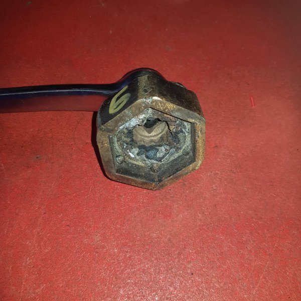

Messagepar Grégory Tlse » 09 mars 2022, 13:45
Je m'étais fabriqué ça à l'époque !!

Messagepar JacquesD » 09 mars 2022, 14:15
Elle est assez rustique, mais elle a le mérite d'exister, bravo. :super: :oué:

Messagepar Grégory Tlse » 09 mars 2022, 14:24
JacquesD a écrit :Elle est assez basique, mais elle a le mérite d'exister, bravo. :super: :oué:
Oui,très basique...je n'ai aucun talent pour la soudure!!!!
Messages : 25861
Re: Recherche clef 46mm !!
Messagepar JacquesD » 09 mars 2022, 14:29
En me relisant je me suis rendu compte que le terme "basique" ne convenait pas, j'ai préféré changer pour le mot "Rutique".
Une clé est faite pour serrer ou desserrer, pas pour être belle, dans le cas des outils, la beauté est un peu superflue. :D

Messagepar Grégory Tlse » 09 mars 2022, 14:37
Elle est les deux selon moi,basique et rustique mais surtout unique de par sa conception !!! :036:
