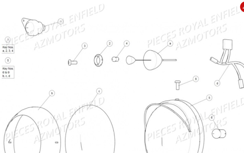

Re: Pb veilleuses classic 500 2019
Je me permets de passer sur ce post, car pareil, une des deux veilleuses à claqué, le mécan a changé l'ampoule et depuis j'ai deux éclarage différent entre le gauche et le droit et le pire c'est que le plastique à fondu sur celle où l'ampoule avait grillée !
Du reste, impossible de mettre la main sur le référence sur ce p'tit capuchon de veilleuse
Change l'ampoule qui doit être trop puissante, avant de remettre un cabochon neuf.

Merciiii Daniel et Filou.
Ben le problème par chez moi les garage spécialisé royal enfield ça ne court pas les rues
. Il n' y en a qu'un et il est à Evreux (là où elle a eu sa révision et le changement de l'ampoule...).
