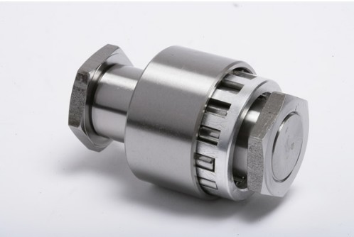

Aux alentours de 20000 bornes c'est logique.
Pour être tranquille le mieux est de remplacer la bague en régule par le roulement à rouleaux (Roler big end).
Profite aussi pour changer les 3 roulements (Indiens) de l'embiellage par des roulements de bonne qualité.
- roller big end.jpg (20.9 Kio) Vu 1710 fois

40000 klm la bague , j'ai déjà changé les roulements du bas lors du décalottage règlementaire à 20000 !
264 livres le roler , je vais faire une crise cardiaque je recherche dans la catégorie inferieure je ne suis pas américain !
