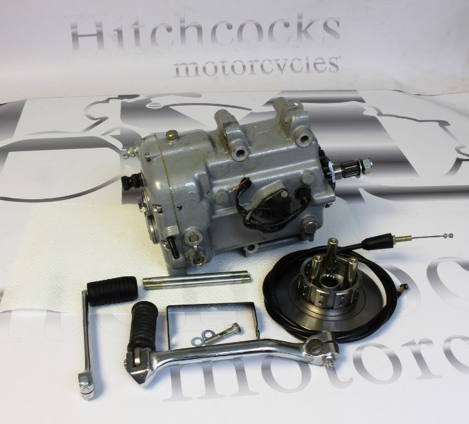

- Messages : 27858
Re: Bullet 500 - 2002 de RemiFL
RemiFL a écrit :... Si c'est améliorable par le remplacement de la graisse de boite, tant mieux. Sinon je ferai avec effectivement !
Faudra faire avec. C'est une boite UK des années 50, changer la graisse lui fera pas de mal, mais ça ne changera rien (ou si peu).
Une autre façon de piloter.
Par contre tu peux modifier l'étagement ou même adapter une boite 5 plus "moderne" avec de l'huile (mais là ça va hurler sur le forum), et y'a le prix !
https://accessories.hitchcocksmotorcycl ... d=gearbox#
RemiFL
Topic author - Messages : 28
- Enregistré le : 07 févr. 2023, 08:43
- Modèle de votre autre moto : Honda CB350F / Yamaha XJR 1300
- Prénom : Rémi
Non non l'idée n'est pas de changer quoi que ce soit. Si la boite est un défaut à mon sens, ce n'est pas bloquant du tout, loin de la. Juste un défaut !
Tout restera d'origine.
Merci !
