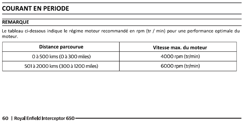

Personnellement, les 200 premiers kilomètres j'évite la plage max indiqué pour le rodage, dans ton cas 4000 tours, je ne dépasse pas les 3000 quitte à ne pas passer la sixième pour ne pas être en sous régime.
Les plages et vitesses max sont précisés dans ton manuel :

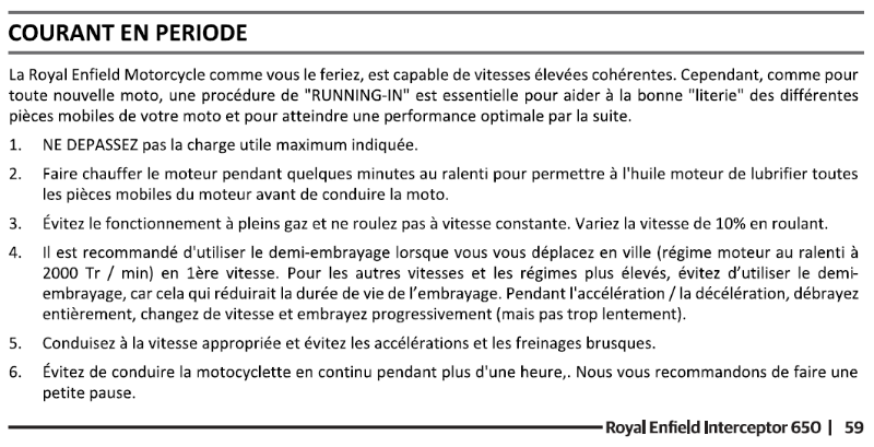

Les manuels RE sont assez folkloriques, et pas que sur l'incohérence entre les régimes moteur et vitesse max, comme sur celui de JicéduVar.
D'ailleurs dans le carnet de la mienne (euro V), il n'est pas question de la vitesse de la moto concernant le "Courant en période" (sic). Seulement des 4000 à ne pas dépasser de 0 à 500 Km, puis des 6000 tours de 501 à 2000, donc encore pas pareil que JicéduVar.
Pendant le rodage de la mienne, j'ai tenté de faire une "bonne literie" (re-sic), j'ai évité d’atteindre des vitesses élevées "cohérentes" (re-re-sic), et j'ai fais gaffe de ne pas abuser du demi-embrayage (re-re-re-sic).
Et vu la gueule de l'huile sortie à la vidange des 500 (et celle des poissons qui flottaient dedans), ainsi que les jeux trouvés aux soupapes à cette occasion, je ne regrette pas trop de m'être auto-limité à 3000 tours.
