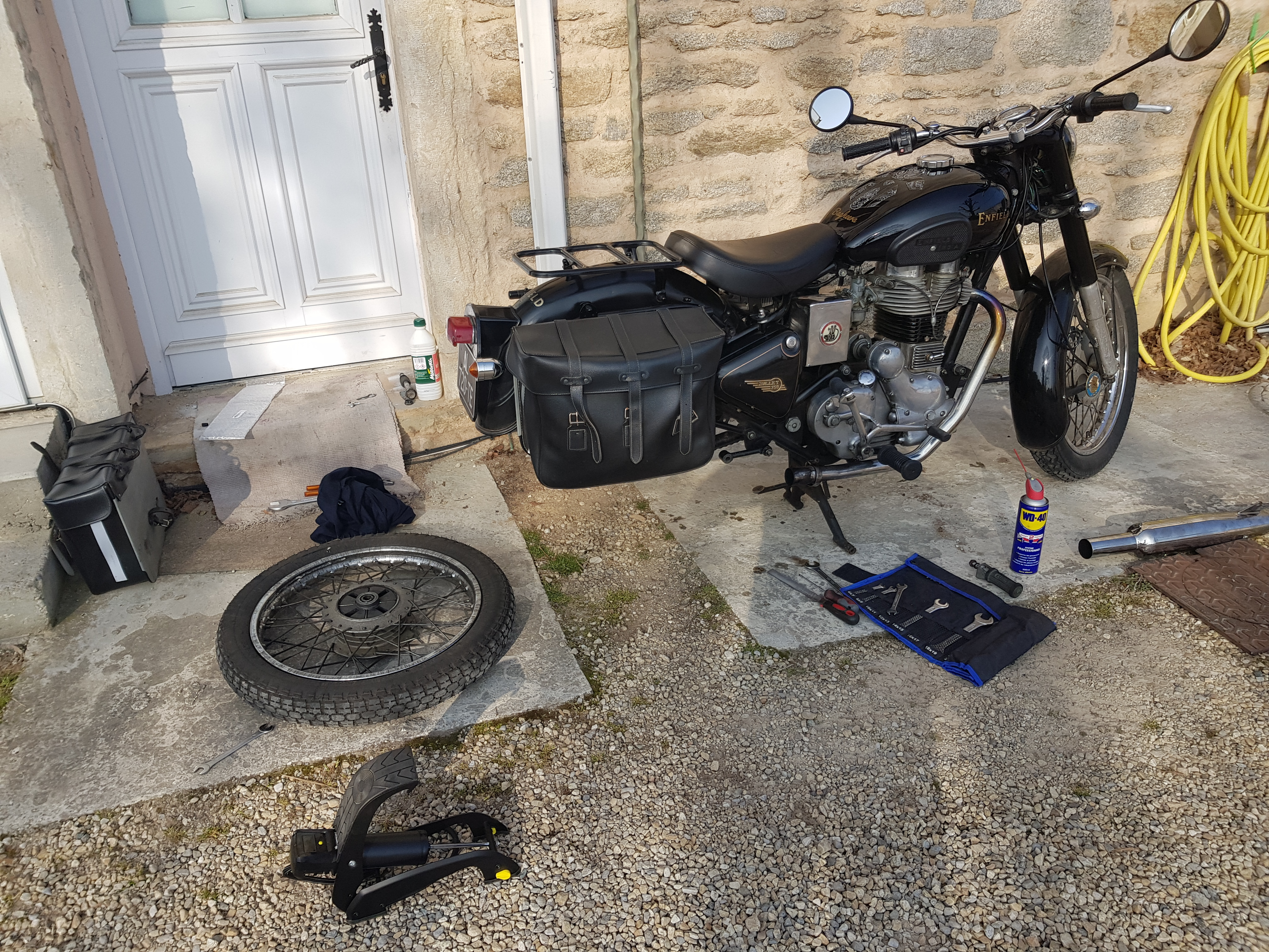

Messagepar Skyranger » 12 mars 2022, 21:33
La belle :)
Vendredi au retour du salon de la moto de Lyon je sens bien que ça frétille du cul... je rentre à très faible vitesse.
Arrivé at-home y'a plus beaucoup d'air dans les poumons du pneu ...
Je sors tout le matos, maintenant j'ai bien compris la leçon des anciens, ça va se faire vite et bien, sinon je passe au vélo! :grmmml:
La salle d'opération:
Tout se passe bien, je suis cependant en colère car la crevaison est due à une pompe à pied Michelin qui donne des résultats aléatoires au compteur numérique, bref sous-gonflage et pincement de chambre.
Ceci-étant l'opération à réussi: Cyrille 2/ Pneu 1. @Marco
Je ne suis pas p(n)eu fier ! :036:
Ce samedi enhardi je me lance dans le changement de pneu pour mon side Pékin-Express, je pars clairement perdant vu la rigidité des Heidenau K28 que je compte mettre à la place des pneus chinois, comme il fait froid je fais ça dans mon salon, et incroyable ça passe nickel sans forcer.
Comme l'ont dit certains, le secret c'est le pneu au milieu de la jante!
Maintenant j'ai compris: Cyrille 3, pneu 1.
Victoire totale! :D

Skyranger a écrit :...Comme l'ont dit certains, le secret c'est le pneu au milieu de la jante!...
Exactement... mais entre le dire, le lire et l'éprouver soi-même, seul le passage par l'expérience vécue fait progresser.
Sinon, tu sais que pour ta Bullet, tu peux relever l'ensemble garde-boue AR en desserrant simplement quatre écrous ? Et ça dégage tout l'environnement de la roue. Les explications en texte et en images sont là : http://www.royalenfieldlesite.fr/spip/s ... article539

Marco a écrit :Sinon, tu sais que pour ta Bullet, tu peux relever l'ensemble garde-boue AR en desserrant simplement quatre écrous ? Et ça dégage tout l'environnement de la roue. Les explications en texte et en images sont là : http://www.royalenfieldlesite.fr/spip/s ... article539
J'avais lu kekpart que ce n'est pas du tout faisable sur une EFI... là, l'article montre un fonte.
Je me trompe peut être... avec l'âge, la mémoire joue des tours et des détours.
Messages : 2927
Re: 1ère crevaison!
Messagepar Ex-Gromono » 13 mars 2022, 17:10
Vitesse à droite l'"EFI"... :ouiiin:
Messages : 10870
Re: 1ère crevaison!
Messagepar Tonton » 13 mars 2022, 17:14
Oui , pas faisable sur UCE EFI :) , mais le post 1er crevaison c'est une fonte , donc faisable , sauf que la selle et le porte bagage doivent gêner la montée du GB , donc il faut surement déposer porte bagage et selle ....comme sur l'article du sieur Marco ! :chapo:
Messages : 2927
Re: 1ère crevaison!
Messagepar Ex-Gromono » 13 mars 2022, 17:50
Possible sur la Standard (EFI) :)
Messages : 3895
Re: 1ère crevaison!
Messagepar Skyranger » 13 mars 2022, 18:13
Pour sortir et rentrer la roue je penche fortement la moto avec la main droite (ici vers le mur), et la main gauche s'occupe de rentrer/sortir la roue sous le garde-boue. C'est assez facile, et comme ça je n'ai rien à démonter de plus que le pot (pour sortir l'axe de la roue).
