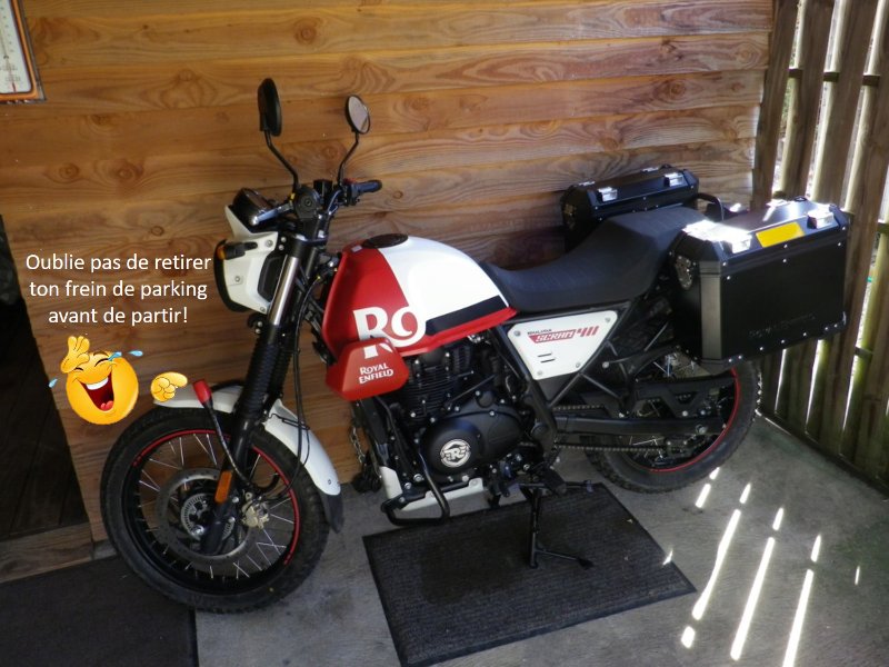

Ayez , Sramiamiam à eu droit à sa révise ce matin , et bonne nouvelle en la déposant " on vas prendre une béquille centrale sur une Him neuve car on à toujours pas reçu le complément pour la votre " :) .....
Voilà dépose à 9h de la mob froide , reprise à 11h30 , vidange , filtre huile , joints , réglage jeu soupapes ( y'avait besoin ) , tension des rayons , contrôles divers , essai sur route ,pose de la béquille centrale ....180€ ( ce qui m'avais été dit à la commande ), le mécano et patron de ce bouclard sont bien sympa ! :oué:
J'ai pris une bougie Bosch d'origine , au cas ou comme on disait naguère :036: ...
Allez je vais reposer mes valoches sur Scramiamiam !
A+

Question de curiosité.
La Scram et l’Himalayan ont une garde au sol différente j’imagine, rapport à la roue avant différente.
Le béquillage sur la centrale avec une béquille d’Himalayan se fait bien ?

Daniel78 a écrit :Question de curiosité.
Je ne sais comment s'béquille l'Him , pour celle-ci , on vas dire y'à pire mais y'à mieux :036: ....
La trousse RE :) , j'ai mis des allen et des plates de qualités :036: , pi deux trois bricoles ....cherchez pas les démontes pneus , j'aime pas çà :) !
Quelques fusibles et rilsan et voilà , je peux au moins aller jusqu'à Auxerre en toute quiétude :036: :036: !
