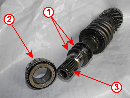

Effectivement l'arbre de pompe ne tournait pas quand je resserrais les capotages des rouages aux extrémités.
Capots dessérés, l'arbre tourne
Capots sérrés, l'arbre est bloqué (d'ailleurs on voit bien les traces de frottement sur la photo)
Ce sont les petits joint toriques qui sont d'un diametre trop petit (ou trop vieux, ou trop comprimés) et une fois sérré, les rouages ne tournent plus.
J'avais mis les dégats sur l'arbre de pompe sur le compte d'un texte qui rapportait que les retours de kick pouvaient en être la cause...
Finalement ce sont les joints toriques.
Sur les 150 km effectués depuis l'achat de cette moto, 145 ont été effectués a petites vitesse
+ 5 km a 90/100 km/h l'on tuée
Encore MERCI Druid

Messages : 25861
Re: Lean Burn Electra X Gros Dégats sur Piston
Messagepar JacquesD » 28 mars 2019, 17:30
Satore,
As-tu prévu de changer l'arbre des pompes ?
Celui qui figure sur la photo est archi fichu. :mouais:

Messagepar JicéduVar » 28 mars 2019, 18:17
Satore a écrit :....Ce sont les petits joint toriques qui sont d'un diametre trop petit (ou trop vieux, ou trop comprimés) et une fois serré, les rouages ne tournent plus.
Il est quand même étonnant que les jeux permettant de laisser tourner les axes soient tributaires de l'épaisseur des joints toriques.
