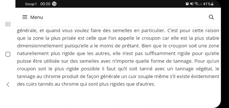

MaxVespa400 a écrit :Dans la fabrication de chaussure (ça ne s’applique pas forcément à d’autres utilisations que je ne connais pas genre sellerie, ganterie, ameublement, confection ) , le croupon est la partie la plus noble du cuir car la moins élastique...Le collet la pire car s’étire dans tous les sens ( mouvement du cou de la bête pour brouter ou tourner la tête et regarder passer les trains ;) ).
:mouais: :mouais:
Dubitatif je suis :sorry:
Le croupon n'est bon à rien d'autre qu'à faire des semelles.
Le collet au contraire est le plus cher et le plus recherché en cuir tannage végétal.
Une tige de chaussure en croupon, pour une botte de cocher parfait! Pour marcher je souhaite bien du plaisir au porteur :sorry: .

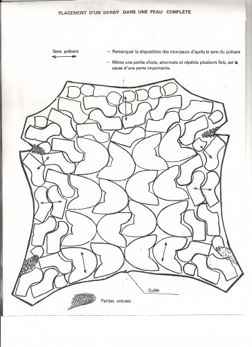

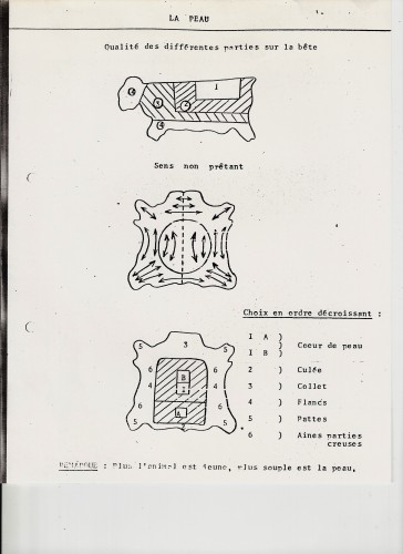

J’essaie de trouver un dessin d’une peau avec les emplacements des claques, des quartiers, des contreforts en vue de la coupe et même sur Google, impossible à trouver. A croire qu’on n’utilise plus le cuir mais du plastique sans sens prêtant.
MaxVespa400
Messages : 125
Enregistré le : 12 mai 2025, 20:42
Re: J'veux du cuir! Des... réparations.
Messagepar MaxVespa400 » 07 juin 2025, 22:24

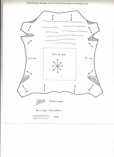

Voilà Plouf, ça y est, j’ai trouvé :)
Le 1er choix dans une peau, c’est le cœur de peau...ou croupon...
La claque ou empeigne et la partie la plus importante de la tige et tu vois là qu’ils la coupent en priorité dans le croupon.
Quand je me trompe, je reconnais volontier mon erreur...mais ĺà je suis bien sûr de moi. La cordonnerie est un beau métier que je ne saurais sûrement pas exercer. La fabrication de chaussures de la conception à la mise en boîte en est un autre que je connais un peu... ;)
sans rancune plouf :boire:
La prochaine fois c'est toi qui aura raison.
Modifié en dernier par MaxVespa400 le 08 juin 2025, 00:45, modifié 7 fois.

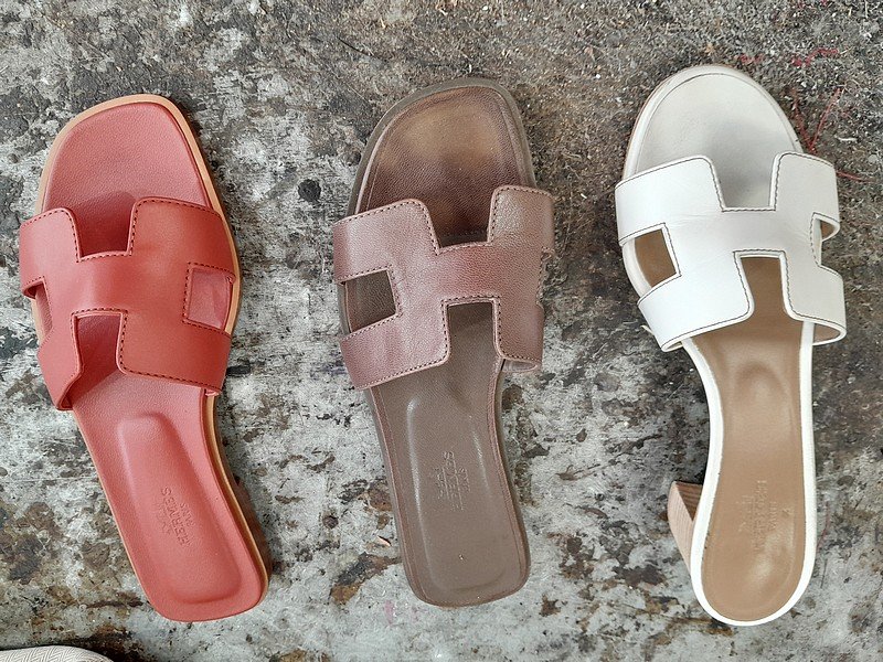

J'avais promis quelques réparations...

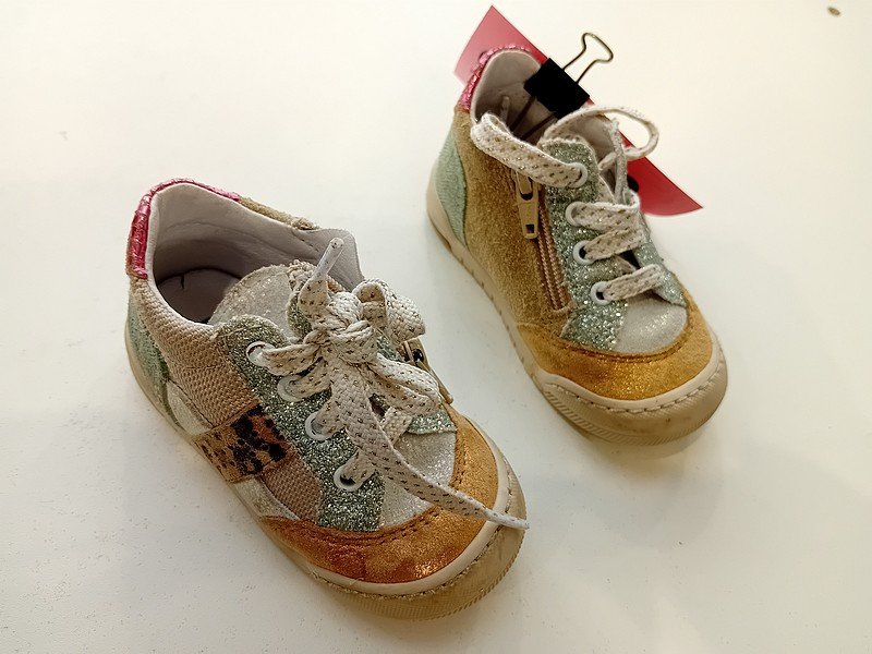

Les plus petites sur lesquelles j'ai eu à travailler! Blocage de la fermeture éclair...

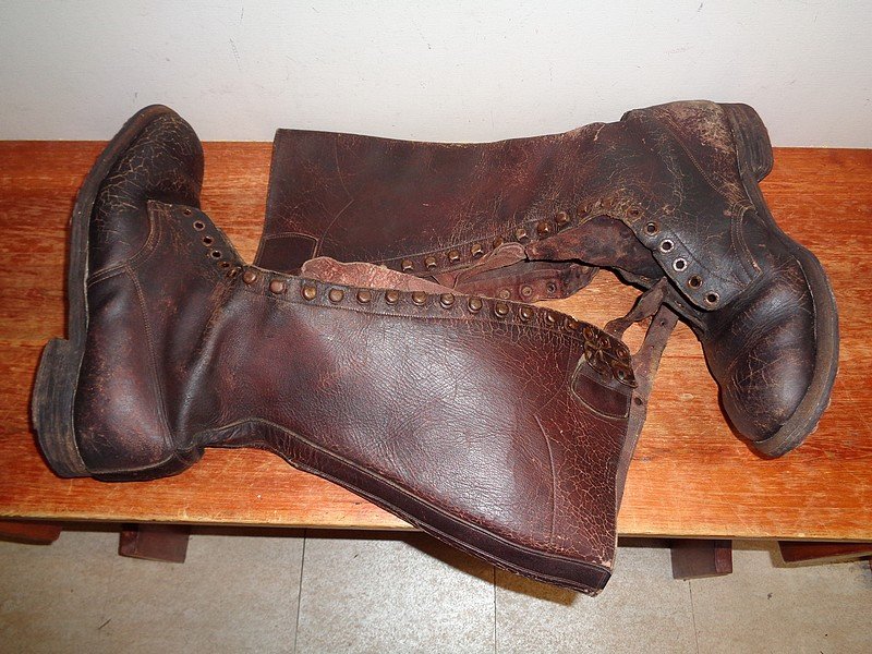

Les plus vieilles, pour préservation et non usage, 101 ans l'année ou j'ai travaillé dessus.
Certes j'ai l'esprit mal tourné, mais kickers m'aide pas du tout :mrgreen: !

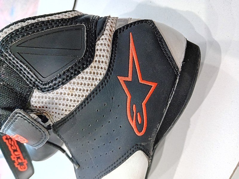

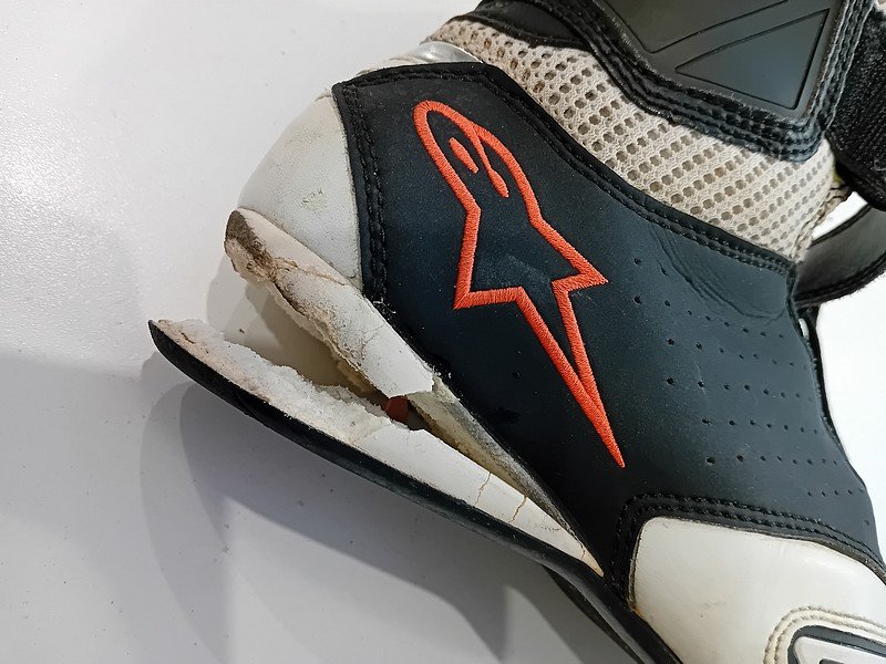

Semelle alpinestars qui se décompose, avant et après.
Là il y a a peu près la somme que j'ai sorti pour acheter l'himalayan avec la reprise de ma moto:

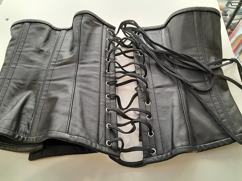

La première qui m'a apporté un corset, était jeune et pratiquait assidument la boxe...
La deuxième qui m'a apporté ce corset avait des origines balkaniques...
J'ai préféré blaguer avec aucune des deux :mouais: :D

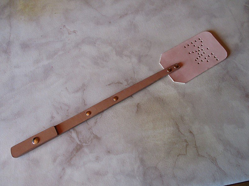

Un délire fait pour un copain, à l'arrache au dernier moment pour le lui livrer lors d'un départ en voyage. 2023, l'année ou je suis allé en Tchéco!

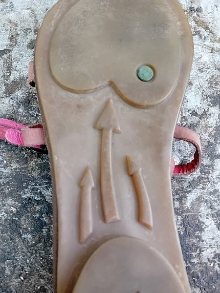

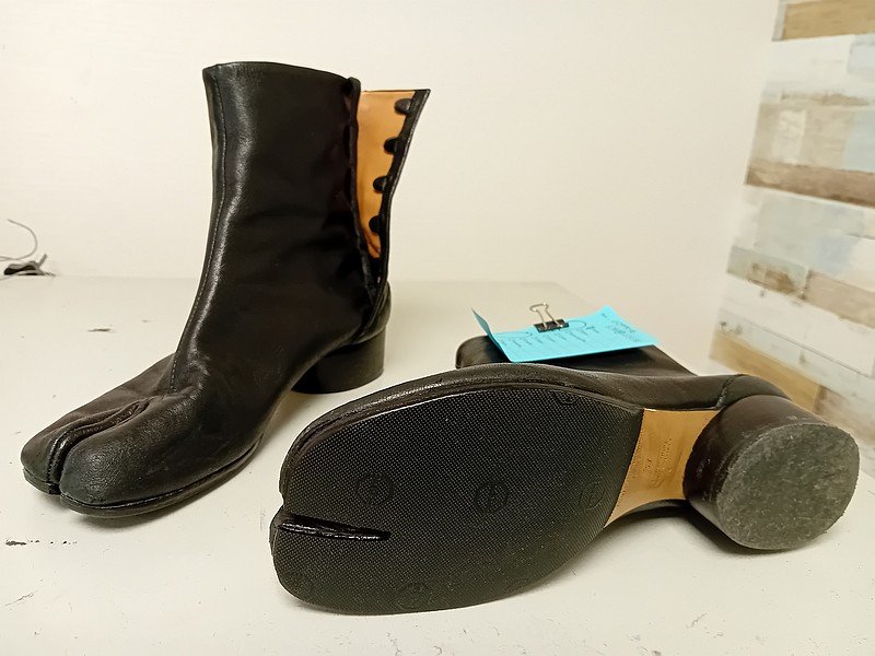

Et pour finir une curiosité, chaussure à la mode japonaise mais fabriquée en ... Italie, pour un ressemelage:
Messages : 13939
Messagepar nirlo » 08 juin 2025, 09:53
:beurk: Ben c'est moche !
