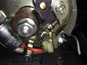

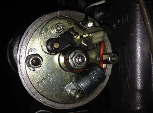

Pour ceux qui ont suivi, j'ai démonté tout carbu, nettoyé, il est ok, remonté, maintenant la moto ne veut plus démarrer (ouch) et fait des POF POF assez fort avec légère fumée un peu blanche.... :/
pas encore pu regarder la batterie, je n'ai pas encore le testeur
pour info voici des photos de l'allumage si jamais visuellement vous voyez un truc qui n'irait pas...
merci

Tu me donnes le tournis avec tes photos dans tous les sens !!! :blink:
Regarde là (à la rubrique régler l’allumage d'une Bullet évidement):
http://ded31-royal-blog.blogspot.fr/p/t ... tuces.html
Pi, tu peux facilement vérifier que ta bougie crache une tincelle !!!
Re: Bullet 350 Fonte : Moteur cale ! et moi aussi !
Messagepar yvesmetz » 19 avr. 2016, 15:19
C'est entre les grains de rupteur que ça se passe, les bons et mauvais contacts !....Là c'est fermé alors pas moyen de voir !.....Pire faudrait un éclairage adéquat plus une approche macro-photo pour y voir clair à cet endroit !
L'impact (mot à la mode ces temps-ci tout comme sympa) électrique de ce point de contact doit être net et clair pour être bon !
