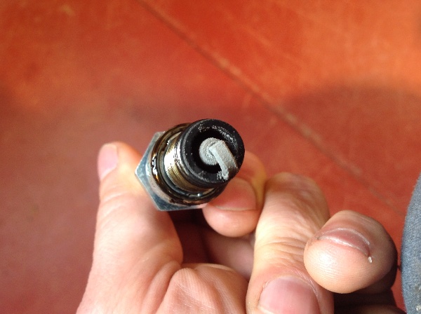

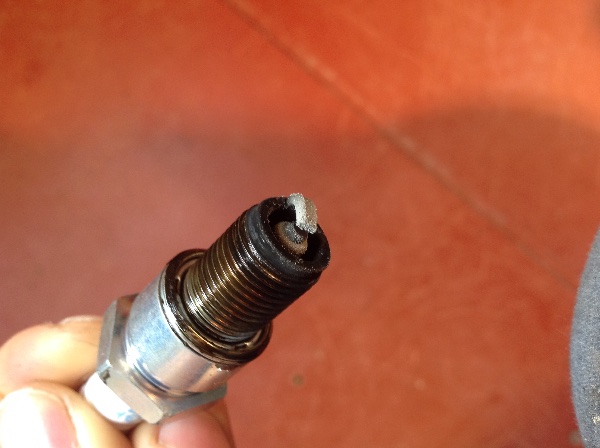

Avec une bougie de cette couleur est-il possible que je perde de l'huile par le haut du moteur ?
- IMG_1118.JPG (70.82 Kio) Vu 4368 fois
- IMG_1121.JPG (84.88 Kio) Vu 4368 fois

Effectivement !....Et puis dire que ta carburation parfaite n'y est pour rien de ces particules qui garnissent tes électrodes ....Particules d'huile cramée .
