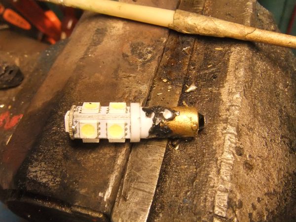

J'ai monté une lampe de veilleuse à l'avant de ma Veloce j'ai récupéré le culot à deux ergots et j'y ai soudé une veilleuse de bagnole acheté pour 2 balles(la paire) dans un bazar.
Une fois les fils soudés, j'ai collé le culot avec du silicone noir (il serait d'une autre couleur, ça serait pareil).

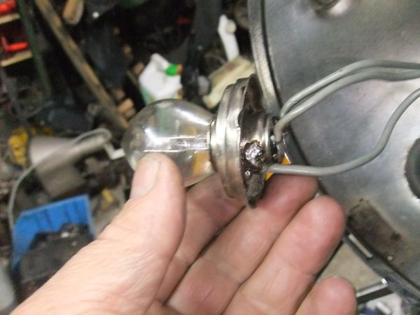

Pour les dynamos de 6V 35w, quand je n'ai qu'une optique Européenne, je soude une ampoule 25W/25W de scotère sur la rondelle d'une ampoule 45w.
Les lampes à LED sont vendues beaucoup trop cher chez les spécialistes, mais c'est une bonne solution pour les dynamos asthmatiques.
Ah oui, pour souder le fil de masse, il faut impérativement poncer le nickelage du culot, l'étain ne se soude pas sur le nickel.

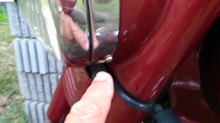

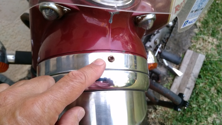

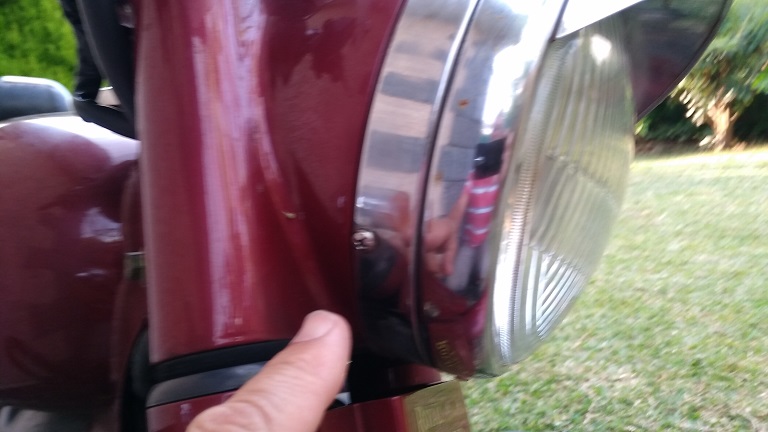

Puisqu'on parle d'éclairage, il y a une possibilité d'abaisser un peu le faisceau sur les EFI, de façon qu'elles éclairent un peu plus la route que les panneaux sur portiques.
C'est simple à faire, pas spectaculaire, ça demande pas de mettre des amortisseurs plus long à l'arrière qui lève le cul de la bécane, non trois vis à toucher et c'est bon.
Démonstration :
, on dévisse cette vis ci,...
puis celle-là (on the opposite side à l'intention de nos amis anglophones)
et celle sur le dessus.
Ce qui permet de faire bouger l'entourage chromé dans lequel s'encastre l'optique, on obtient un certain jeu et on peut ainsi basculer l'optique vers l'avant, ce qui a pour conséquence l'abaissement du faisceau. Remarquez sur la photo l'écart entre le rebord de la cocotte de l'optique et le cerclage chromé. Suivant le même procédé, on doit pouvoir, mais j'ai pas essayé, jouer un peu sur la latéralité du faisceau.
Et croyez moi, ici avec la nuit qui tombe au plus tard à 19h45, l'éclairage c'est important.
Démonstration :
