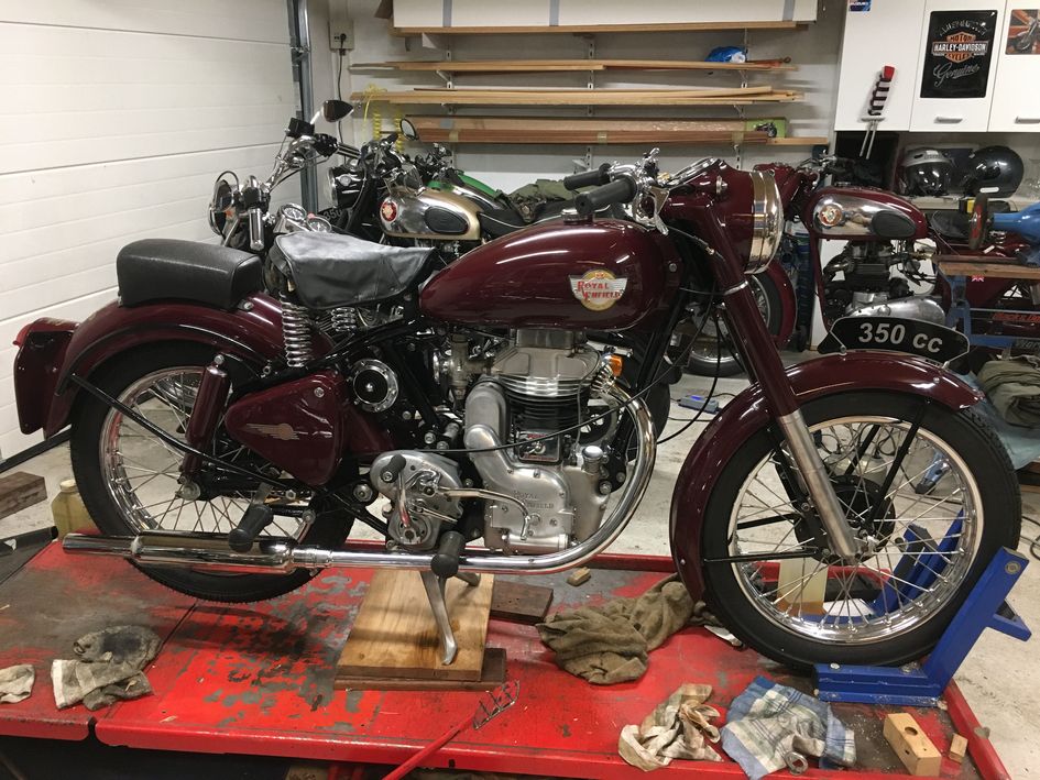

Messagepar PRYT » 23 déc. 2017, 20:34
L'est ti pas beau le réservoir !
Le badge est anachronique, il aurait fallu les "wings".
Et puis il manque les filets.

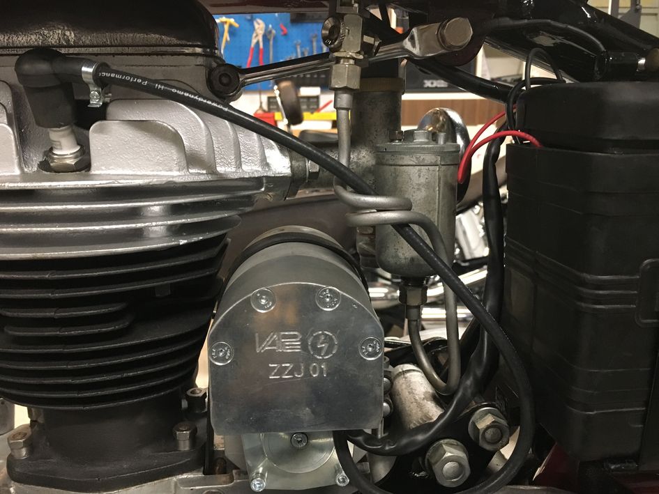

Au fait sur ce modele royal enfield abandonne la magdyno Lucas ?
Merci pour les docs. Quand j'ai récupéré la moto, la magnéto et dynamo étaient HS (mais bien HS), donc j'ai opté pour la
magdyno Kennédy, qui fait les deux en 12 V, pas prévue pour Royal Enfield au départ, mais comme c'est adaptable sur BSA et autres, montées en Lucas ou Bosh, il n'y avait pas de raison pour que ça ne marche pas. En effet, je n'ai eu que trois ailettes du cylindre à raboter un peu, et voilà le travail. Point de vue étincelle : y'a pas photo !

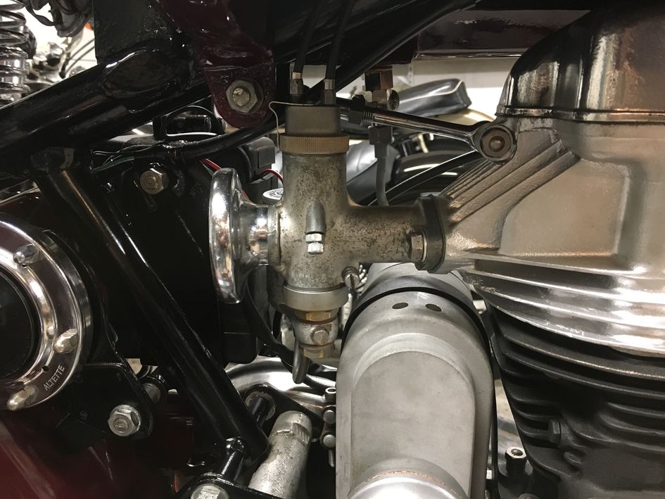

Pour l'image de Photex, de son quartier Kennedy électrique,... où j'habite encore pour l'instant, Kennedy c'est quartier chaud,... ben à sa vue, cette vue, ce volume occupé, je me demande si le Pré-monobloc Amal, sa cuve, peuvent encore passer sans cogner de toutes parts ? :blink:

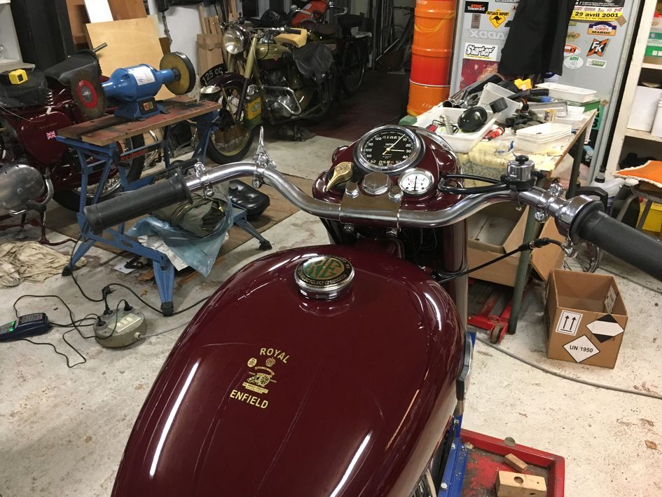

Je sais mais les écartements des trous de vis du réservoir correspondent à ce badge (d'après Hitchcock), donc j'ai acheté ceux là.

yvesmetz a écrit :Effectivement Jacqui,.. et grâce à toi ma dernière, celle de la Matchless à Kubilaï, m'eut coûté que 80 euros frais de port non inclus .....D'où mieux ce serait pire .....Ah ouais, étincelle de 18 mm à la clé .
Non c'est cool ça pas passe facile. Je vais redémonter le carbu pour le microbiller

Messagepar Photex » 04 févr. 2018, 20:13
La voilà prête à prendre la route de l'ïle de Ré (dès qu'il arrêtera de :ipleut: ) Elle pète au quart de tour. Une bonne vérif sur route pour l'embrayage, et ça devrait le faire.
Merci à tous pour vos observations.
