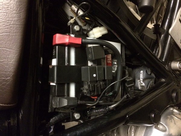

Bonjour à toutes et à tous,
Je reviens avec des nouvelles concernant ma machine.
J'avais donc me semblait-il un problème de batterie car ma moto ne démarrait plus. Les feux étaient très faiblards, j'ai donc décidé de retiré la batterie et de la brancher à mon Optimate 3.
Ce que j'ai fait pendant un peu plus de 24h (Analyse + charge).
J'ai ensuite remonté ma batterie comme je l'ai trouvée initialement (cf. Photo).
Pour moi tout était ok, et la moto aurait dû redémarrer, sauf que voilà, non en fait.
J'ai réalisé des captures vidéos (désolé pour la qualité, c'est fait avec un téléphone et dans un parking).
Mais on peut voir qu'il y a plusieurs problèmes :
1- Le témoin indique encore un problème de battetrie
2 - Il y a comme un faux contact (le compteur s'allume aléatoirement)
3 - Tout se coupe lors de l'activation du coupe circuit
4 - J'ai pu noté un grésillement sur certaines tentatives en appuyant sur le coupe circuit
Dès lors quel est votre avis ?
Merci d'avance pour vos réponses et votre aide.
Bonne fin de journée.
Alexis

Messagepar pinsole07 » 13 mars 2018, 17:58
As tu vérifié le niveau de l’électrolyte dans ta batterie avant de la recharger ?
Si oui, c'est déjà bien. Si non, faut y faire. (eau "distillée" genre eau pour fer à repasser)
Tu dois aussi vérifier le bon état de tes cosses de batterie. C'est une panne classique sur les RE.
Il faut bien les regarder car si elles sont "faiblardes" le courant passe mal !
Regarde déjà ça et tiens nous au jus ( :036: )

L'optimate donne un message avec les voyants pour connaitre l'état de la batterie.

Oui dans un premier temps le témoin orange s'est affiché (batterie extrêmement faible)
Puis Led verte clignotante (test de rétention de voltage)
Led verte fixe
Je n'ai pas fait de nouveau le test pour voir si la batterie avait gardé la charge.
Je n'ai pas de multimètre pour vérifier la batterie.
Du coup, je vais :
- Refaire le test avec l'optimate afin de voir les différents témoins qui s'allument
- Vérifier le niveau d'électrolytes et le compléter avec de l'eau distillée
D'après vous ce problème ne peut venir que de la batterie ?

Regarde quand même si tu n'as pas cassé une cosse ou un fil en démontant/remontant la batterie.
C'est bizarre ce comportement sapin de Noël et ce grésillement dont tu parles.
Comme dit plus haut, normalement l'Optimate est capable de tindiquer plus ou moins si la batterie est HS.

Daniel78 a écrit :Regarde quand même si tu n'as pas cassé une cosse ou un fil en démontant/remontant la batterie.
Oui c'et très bizarre d'autant que ça l'a fait avant que je ne démonte la batterie. Je n'ai pas démarré la moto depuis 3 mois. Et lorsque j'ai tenté de la démarré, j'ai ressenti comme une baisse de tension, puis en réessayant, j'ai eu ce grésillement, comme un faux contact.

Si ça l'a fait avant de démonter la batterie, alors il faut essayer avec une batterie neuve.

druid a écrit :Le "grésillement" dont tu parles, c'est le relais de démarreur qui fait la gueule car il n'a pas sa dose d'électricité.
Je sens qu'on s'oriente vers un post de 30 pages pour une batterie naze... :mrgreen:
Il a raison, change de batterie, à moins que tu ais une histoire particulière avec l'ancienne ! ;)
