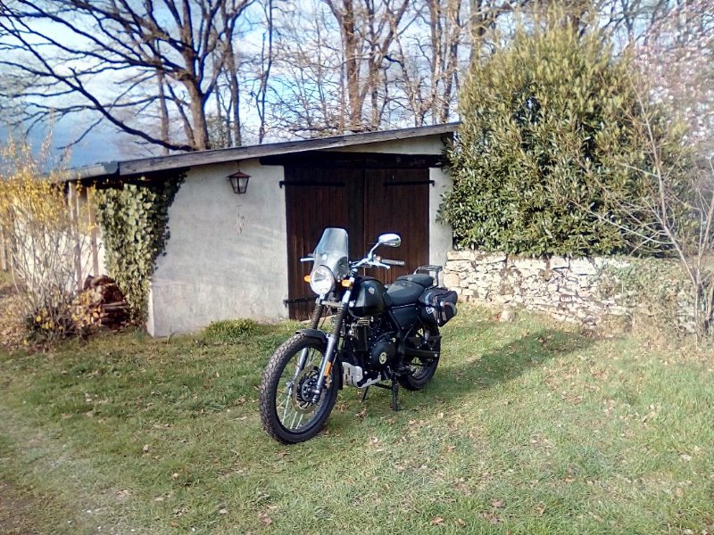

Et voici mémère avec ses p'tites sacoches "triangles". :)
