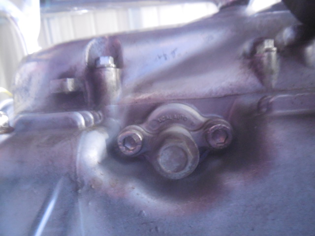

Je viens de vérifier les inscriptions sont bien côté moteur sur la mienne et il y a marqué OK au marqueur vert sur le carter juste devant le tendeur. Je pense que le concessionnaire à du vérifier avant la mise en service. En tout cas merci pour les conseils et les photos. :oué:

Merci Phills , à la portée de tout un chacun car qui n'a pas un ptit miroir ou un GSM ?
m'en vais vérifier cela illico presto. :super:

Moi aussi j' avais l' étiquette "ok" à côté et pourtant monté à l' envers !

Le mien est monté à l'endroit :) :super:
Et il y a aussi un petit autocollant vert marqué OK à coté :polom:
Merci Phils :chapo:

Pas de bol monté à l'envers :012:

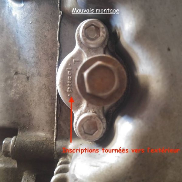

ça fonctionne dans les deux sens mais à la longue le patin va s' user de travers si c' est monter inversé:grmmml:

Phils a écrit :Je n'ai fait que relayer l'information que j'ai lu sur face de bouc. :oué:
Merci Phils pour ton honnêteté
Je suis l'auteur de cette illustration parue sur notre page FB.
Pour compléter l'information sur ce sujet, voici une photo
montrant l'empreinte sur le patin, du poussoir de la crémaillère du tendeur
de chaine lorsqu'il est monté à l'envers !
Décalage d'au moins un 1/4 de la largeur quand même...
Bon mon Electra à 32000 avec ce mauvais montage
mais pas satisfaisant mécaniquement..
Tous les modèles sont concernés chez nous
Standart, Classic, Electra et GT
