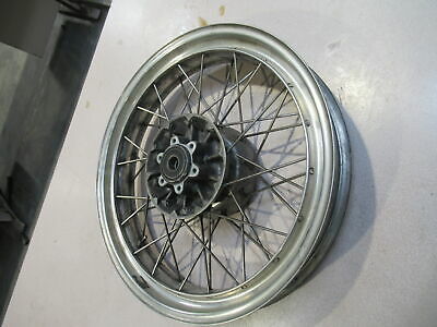

Je vois le bourrelet, mais concrètement si il n'y est pas, et que la jante est modifiée en tubeless, ça fait quoi?
A noter que chez eux la bullett est compatible!
https://www.evo-xracing.com/img/cms/cat ... 2018_1.pdf
Messages : 6685
Re: Pneu Tubless....
Messagepar JicéduVar » 03 févr. 2022, 19:14
indiana a écrit :Je vois le bourrelet, mais concrètement si il n'y est pas, et que la jante est modifiée en tubeless, ça fait quoi?
J'ai un doute, à vérifier de visu si les jantes ont vraiment ce bourrelet.

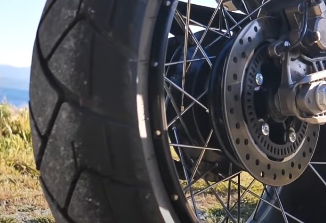

Vu hier à Paris une Zontes 125 scrambler dont la tête des rayons est totalement à l'extérieur du pneu.
La Zontes 310 T2 présente le même montage.
moto Zontes310T2.jpg (60.18 Kio) Vu 2042 fois
Messages : 27850
Re: Pneu Tubeless....
Messagepar Ded31 » 04 févr. 2022, 18:54
bern95 a écrit :Vu hier à Paris une Zontes 125 scrambler dont la tête des rayons est totalement à l'extérieur du pneu.
Ca c'est la z'honte :tricot:

C’est loin d’être nouveau les jantes à rayons extérieurs, mon ancienne Guzzi 1100 EV de 1998 était déjà équipée avec ça. Jantes à rayons de marque BBS si je me souviens bien , avec pneus tubeless . Ce sera une autre marque sur les versions ultérieures , qui reviendront aux pneus à chambre .
